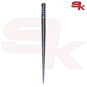

E per cio che riguarda gli spilli ,ho avuto lo stesso problema pensando di sollevare gli originali e non va bene.
E poi sollevarli di un millimetro non serve a niente.....almeno vanno sollevati di 3/4 mm.
Si potrebbe accorciare gli originali ma se poi fai un lavoraccio ????
L'unica è trovare dei dellorto mod L6 regolabili come quello della foto

Ok ho capito, non trovo in giro gli spilli serie L....
Messaggio 08/03/2015, 22:50
Re: help carburazione cb900
Si come ti avevo gia menzionato io ho trovato dei Dellorto mod. L6 ....ho inserito il seiger esattamente nella terza tacca...
che è poi quella di mezzo e in questo modo restano sollevati rispetto agli originali di 3/4mm qul tanto che basta per far
entrare piu rapidamente la benza nel condotto di aspitazione .
