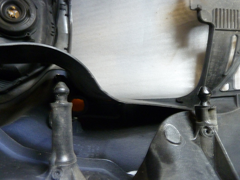

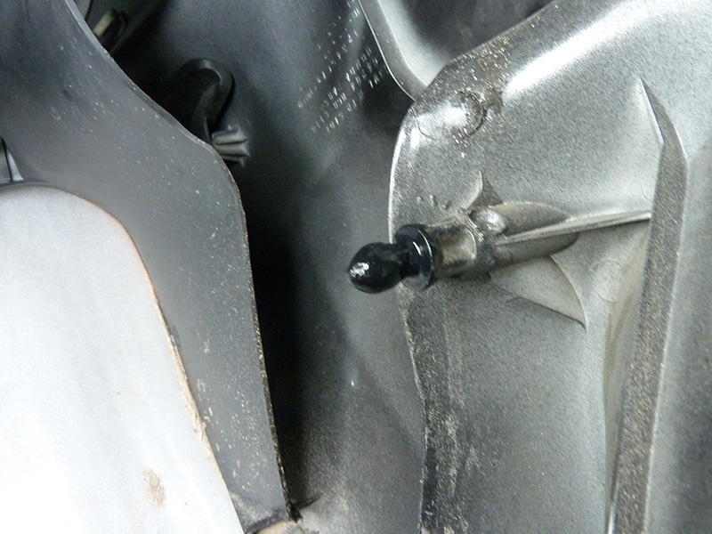

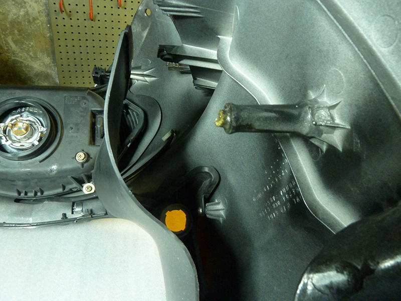

Levando la carena del Transalp per controllare il filtro aria e cambiare le candele (dopo più di 40000 km mi sembra il caso) si sono rotti due pippoli che la fissano la carena al serbatoio.
Uno lo ho rifatto, mi sembra benino, fatto un foro con il trapano ho avvitato una vite di dimensioni opportune
Quindi con un prodotto della Arexons del quale non ricordo il nome ho rivestito grossolanamente la vite
Con il dremmel ho dato la forma e le dimensioni del pippolo, si poteva fare un po' meglio ma mi sono stufato
Un po' di colore
e domani rifaccio anche l'altro.

Ecco fatto anche il secondo, è venuto meglio dell'altro.

Con molte imprecazioni alla Honda ho rimontato tutto (non è possibile che per cambiare una delle due candele del cilindro anteriore e il filtro dell'aria bisogni togliere la carena e uno dei due radiatori), i pippoli nuovi funzionano molto bene e sembrano più robusti degli originali, ho provato a toglieri e incastrarli più volte e non hanno ceduto. : Groupwave :
