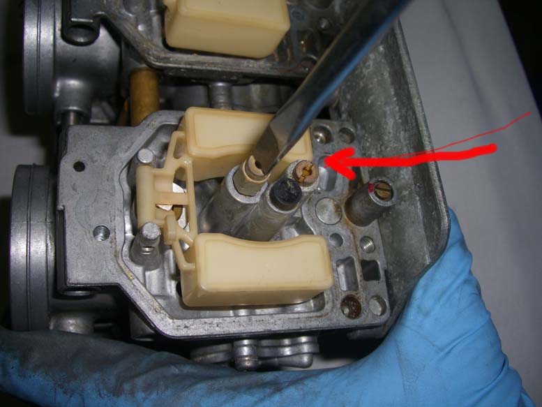

Dai una occhiata al topic viewtopic.php?f=5&t=89
Il getto del Max è quello dove c'è la punta del cacciavite......il getto del min. è quello segnato con la freccia

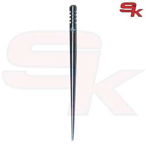

E per cio che riguarda gli spilli ,ho avuto lo stesso problema pensando di sollevare gli originali e non va bene.
E poi sollevarli di un millimetro non serve a niente.....almeno vanno sollevati di 3/4 mm.
Si potrebbe accorciare gli originali ma se poi fai un lavoraccio ????
L'unica è trovare dei dellorto mod L6 regolabili come quello della foto
Filtri e scarico van bene ....

Grazie Titti! Posso usare anche dei getti dell orto vero?
Per il fatto dello spillo quale poteri montare?

Ok ho capito, non trovo in giro gli spilli serie L....

Si come ti avevo gia menzionato io ho trovato dei Dellorto mod. L6 ....ho inserito il seiger esattamente nella terza tacca...
che è poi quella di mezzo e in questo modo restano sollevati rispetto agli originali di 3/4mm qul tanto che basta per far
entrare piu rapidamente la benza nel condotto di aspitazione .
