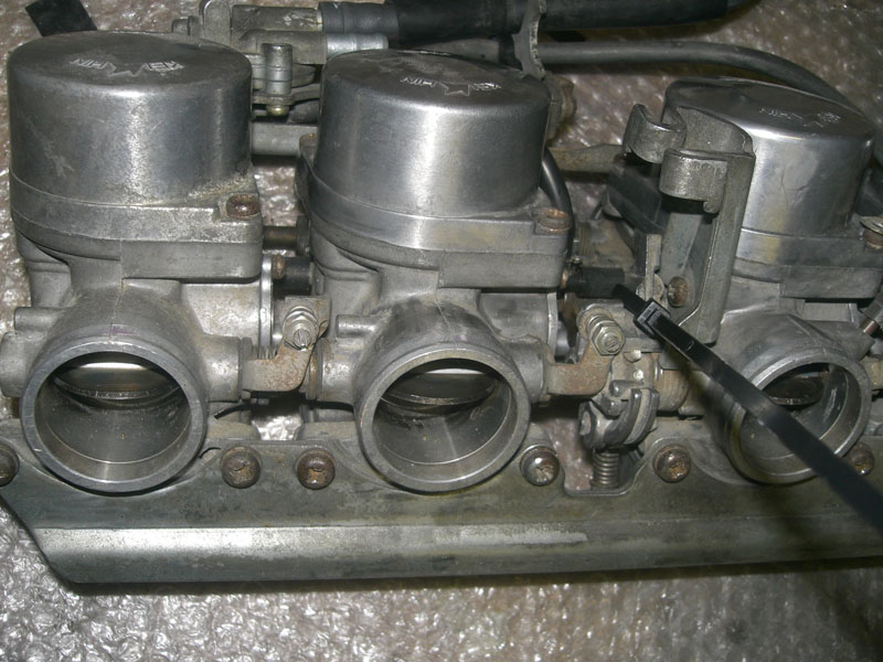

Ho visto sul sito americano che Sonicrete dice che si possono togliere le membrane cut-off senza separare i carburatori e a suo tempo anche il Pap. mi ha detto di averlo fatto. Ho deciso di provarci sulla batteria che ho di riserva. Ho tolto solo la membrana nella posizione più ostica, ecco il risultato.
Con una fascetta bloccare le farfalle dell'acceleratore in posizione completamente aperta

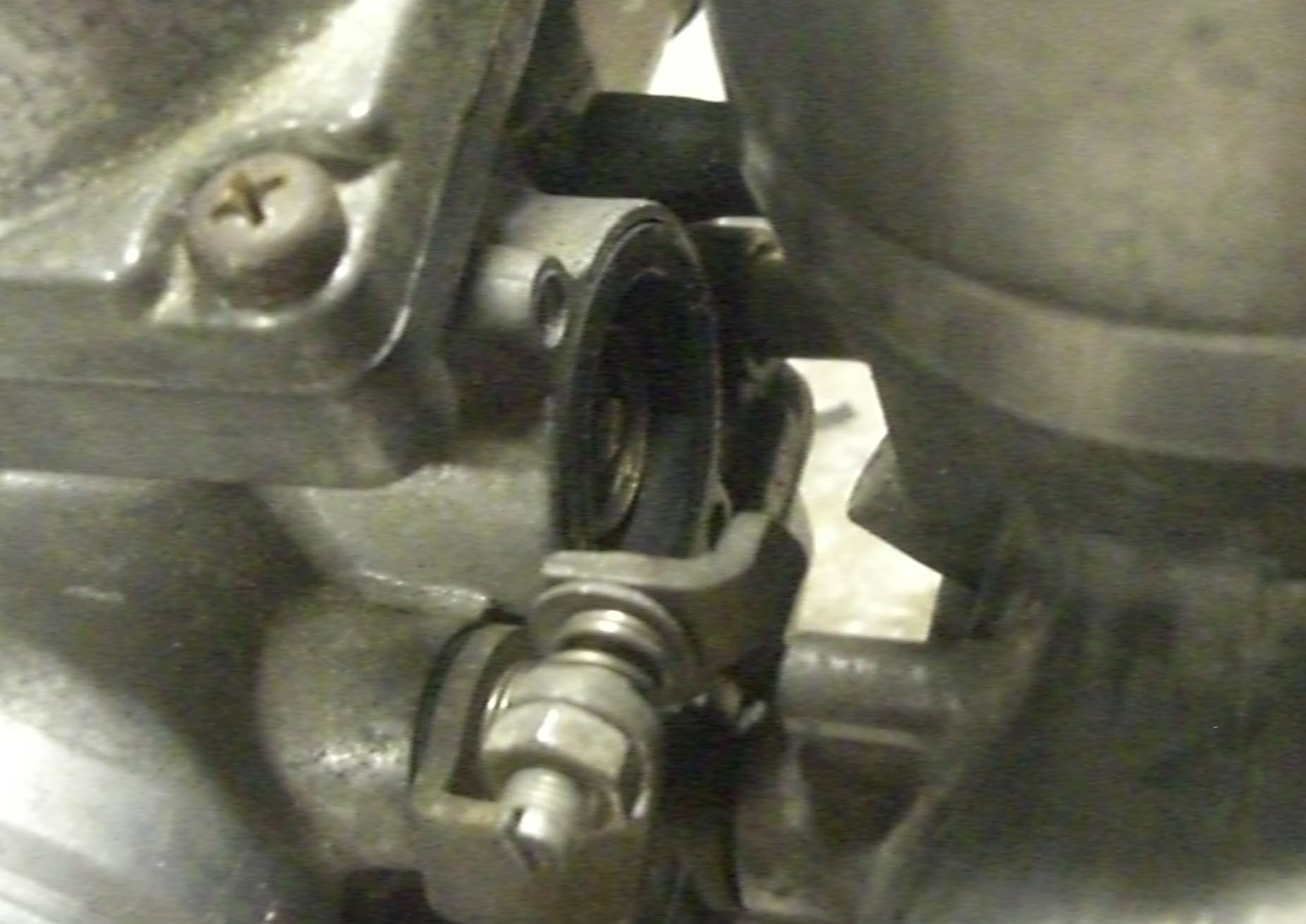

Con una buona pinzetta a punte svitare le due viti che fissano il coperchio
Tolte le viti basta schiacciare la molla con un cacciavite piccolo e si può sfilare il coperchietto.
Con una pinzetta con le punte sottili togliere la menbrana
Membrana tolta

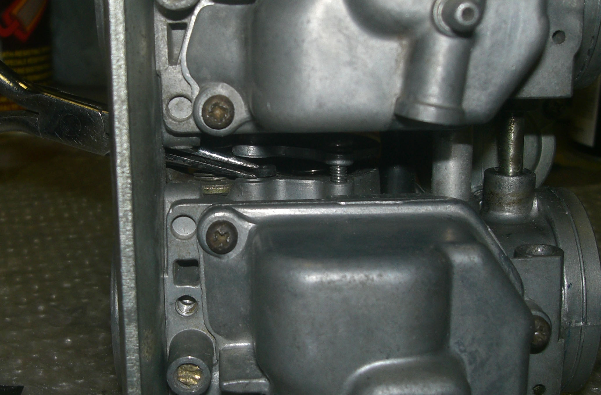

Messaggio 11/12/2010, 13:49
Re: Carburatori: separazione e controllo cutoff
Anche il rimontaggo è abbastanza semplice, fare attenzione al verso della molla, la parte più stretta va verso il coperchietto.
Ecco rimontata molla e coperchietto
Mettere l'oring nella sua sede. L'oring è asimmetrico e la parte piatta ve verso il corpo del carburatore.
Ecco l'oring nella sua sede, conviene premerlo perchè si incastri bene.

Qualche commento: non è un lavoro difficile, si fa in una mezzora. Occorre un po' di pazienza attenzione.
Se lo si fa consiglio di approfittare per pulire con aria compressa i piccoli condotti che ci sono nell'alloggiamento della membrana.

barracuda ha scritto:Qualche commento: non è un lavoro difficile, si fa in una mezzora. Occorre un po' di pazienza attenzione.
Se non sbaglio i piccoli condotti arrivano in questa posizione per cui sarebbe opportuno togliere la mezza luna di plastica nera
per soffiare con aria compressa, senza esagerare.
