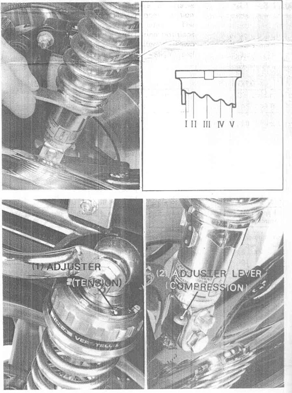

Ciao a tutti,vorrei per cortesia delle informazioni sulla regolazione degli ammrtizzatori posteriori della Boldor......
Sull'ammortizzatore ci sono tre punti di regolazione.........a che servono e come si deve interagire.
I miei sono troppo morbidi.......vorrei renderli un pochino piu' rigidi.

Per renderli più rigidi devi intervenire sulla ghiera dentata con cinque posizioni. In questo modo aumenti il precarico della molla.
Le altre due regolazioni (ghiera superiore a tre posizioni e levetta inferiore a due posizioni) intevengono sul freno idraulico In compressione e ritorno.
Questi sono i valori consigliati sul libretto uso e manutenzione.
