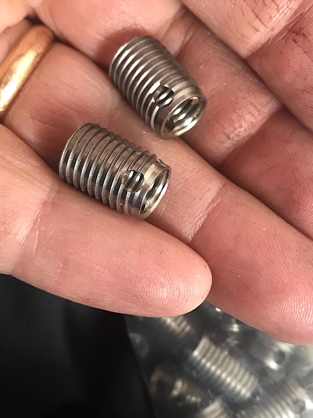

Per ripristinare il perno di bloccaggio del tenditore utilizzerò una boccola Ensat
http://www.specialinsert.it/wp-content/ ... at-web.pdf

Forse non era chiaro che gli inserti Ensat hanno esterno autofilettante e interno filettato. In questo caso un M8 interno.
