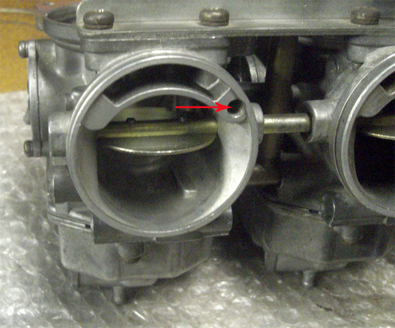

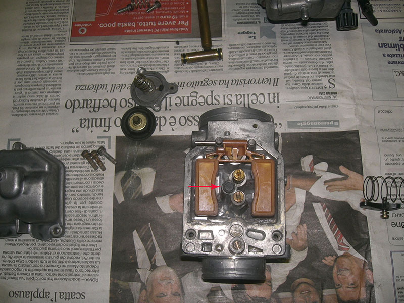

Sotto il coperchietto e la membrana cut-off ci sono quattro fori indicati dalle frecce nella prima foto.
I fori 1 e 2 sono in comunicazione con quelli indicati nelle frecce della foto 2. Quindi dalla parte opposta alla mezzaluna di plastica nera.
Il foro tre va a finire nel getto del minimo chiuso dal tappino nero (nella vaschetta Foto 3).
Il foro 4 (quello dove c'è l'oring) va nel Venturi davanti alle farfalle dell'acceleratore (verso i cilindri)
Andrebbero puliti tutti e quattro con aria compressa e solvente, oppure idea mia con filo interdentale spugnoso (foto 4)

Messaggio 13/12/2010, 0:44
Re: Carburatori: separazione e controllo cutoff
Mi sono sbagliato erano nel lato opposto : book :

Ho trovato altre due foto e approfitto per completare l'argomento fori.
Sotto il coperchietto nero ci sono tre fori (Foto 1).
Quelli contrassegnati con i numeri 1 e 2 vanno a finire nei condotti dei due getti principali.
Il numero tre è una "presa di aria" che è in comunicazione con il foro che si vede nella foto 2 sopra le farfalle dell'aria.
