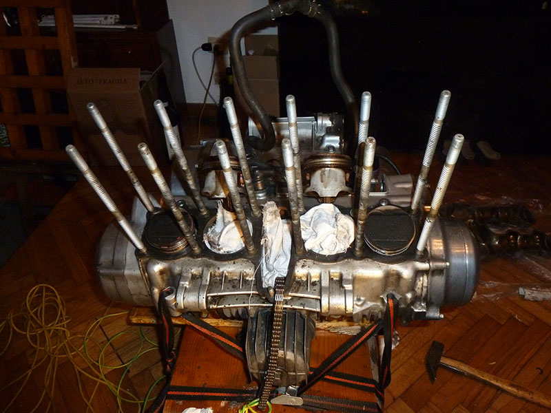

Ecco fatto, tolta la testata e il blocco cilindri.
Che fatica togliere il blocco cilindri, ci ho messo quasi tre ore. : WallBash : : WallBash :
Anche il tendicatena e il pattino lungo sono andati, il tendicatena è pieno di tagli e molto segnato.
In compenso il gioco delle bielle e OK e quindi le bronzine dovrebbero essere in ordine, la guarnizione sul basamento è perfetta e i cilindri da una prima misurazione sembrano abbondantemente nei limiti e non ovalizzati.
Se è così, come mi aveva predetto il mio vecchio meccanico e come ha fatto Triodo, me la cavo sostituendo solo le fascie elastiche.
Comunque devo portare il blocco in rettifica e fare misurare i cilindri più accuratamente.

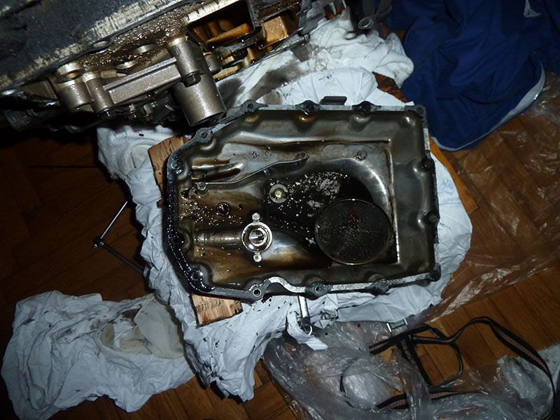

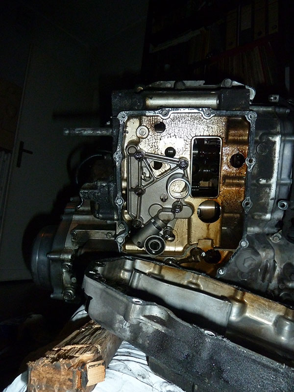

I lavori procedono, oggi ho tolto la coppa dell'olio per pulire il filtro, non c'era tanta sporcizia, solo parecchi pezzettini di pasta nera e rossa. Ho controllato anche la valvola a pressione e tutto sembra a posto. Sapendolo non avrei tolto la coppa perchè la guarnizione è molto faticosa da togliere.

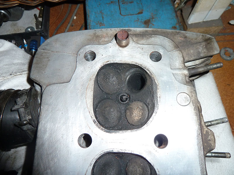

Le camere di scoppio sono piene di residui carboniosi e anche la sede della valvola ne è ricoperta. I paraolio delle valvole sono completamente slabbrati e non fanno tenuta, di lì l'olio passava a fiumi.

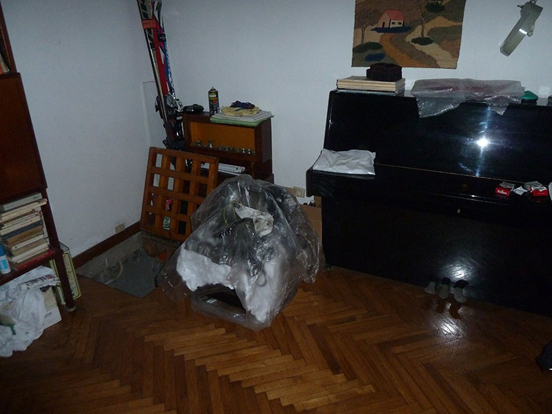

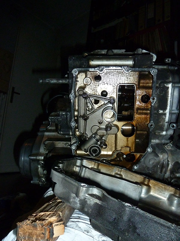

Sono abbastanza contento di come procede il lavoro soprattutto tenuto conto del locale che sto usando.
