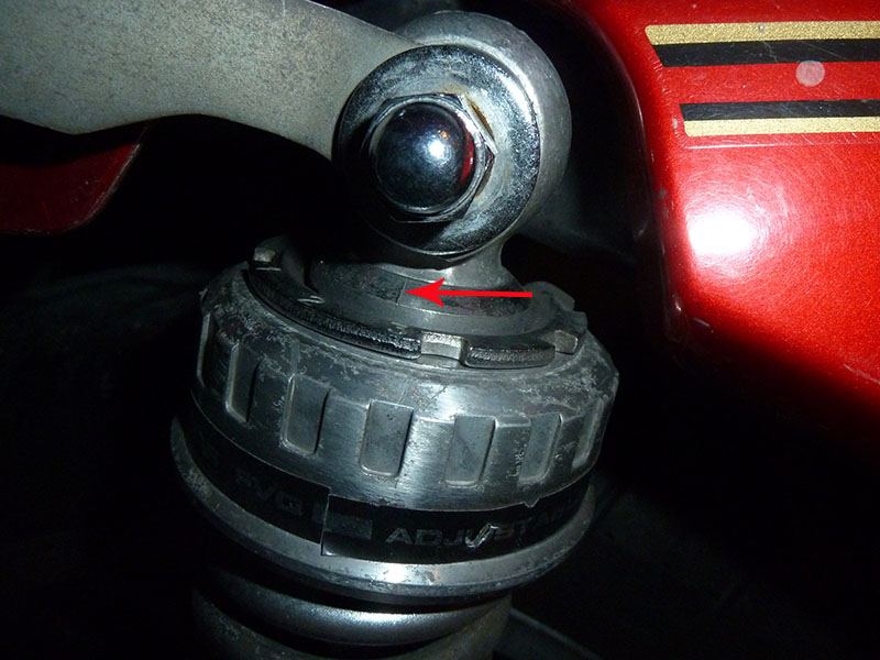

Pe quanto riguarda la regolazione:
La levetta regola il freno idraulico in compressione, 1 (levetta a dx) meno freno idraulico, 2 (levetta a sin) più freno.
La ghiera con tre posizioni regola il freno in estensione: da 1 a 3 il freno aumenta.
Il riferimento è una piccola tacca sulla ghiera più interna proprio sotto il bullone.
In tutti i casi il valore al quale è regolato è quello che ti sta di fronte, nella foto il mio è regolato su 3.

Grazie mille ! Eppure io la piccola tacca non ce l'ho ...se sarà tolta con l'usura a meno che non sia verso l'interno ,,possibile : WallBash :

Re: Problema ammortizzaotori! Quale soluzione ??
Difficile si sia cancellato perchè è inciso sul metallo. Piuttosto controlla bene perchè non è molto evidente.
