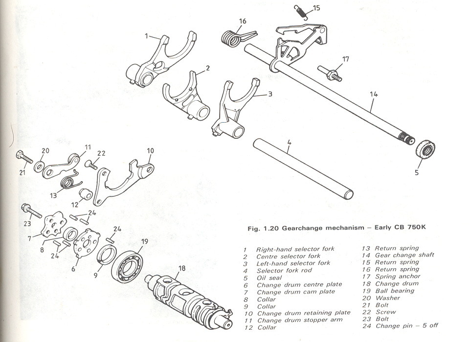

Onestamente non saprei, ho smontato tutto controllato che non si fosse piegato niente e poi ho rimontato sostituendo le molle.
Il dubbio è che avendo trovato un po' "molle" il bullone della stella dell'attuatore non vorrei che fosse uscito fuori sede il "change pin #5" (non so come si chiama in italiano ho preso il nome dalle immagini su cms) perdendo cosi la sincronizzazione tra desmodronico e tamburo non facendomi innestare più le marce se non a caso .... anche se non capisco come facevano a funzionare la 4^ e la 5^. :?:

RicZappa ha scritto:Onestamente non saprei, ho smontato tutto controllato che non si fosse piegato niente e poi ho rimontato sostituendo le molle.
Ric
Ciao Riccardo, non capisco quale sia il numero 5, dall'esploso di CSM il 5 mi sembra il desmodromico.

Ciao Antonino,
Nell'immagine allegata sono indicati con il numero 24.
Sono in tutto 5 pin, quello a cui mi riferisco io è quello tra il 6 e il 9.
