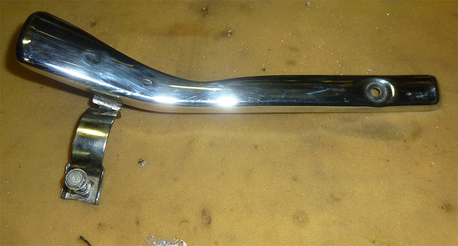

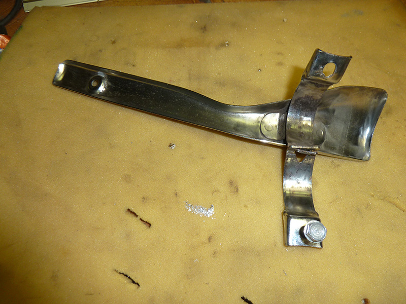

Ok ho il destro, ha qualche graffio ma è in condizioni migliori di come appare nella foto.

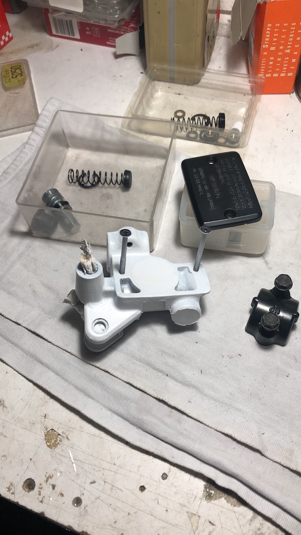

Nel frattempo sto iniziando a revisionare completamente la pompa freno anteriore, posterò qualche foto non appena possibile.

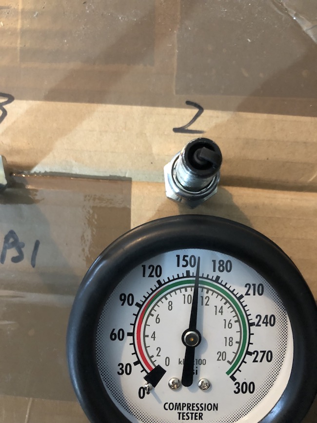

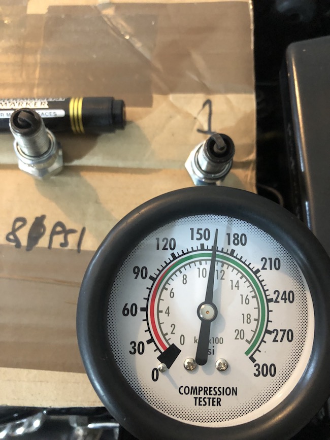

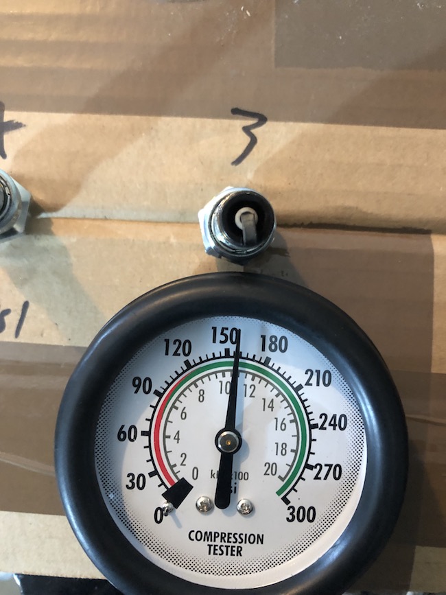

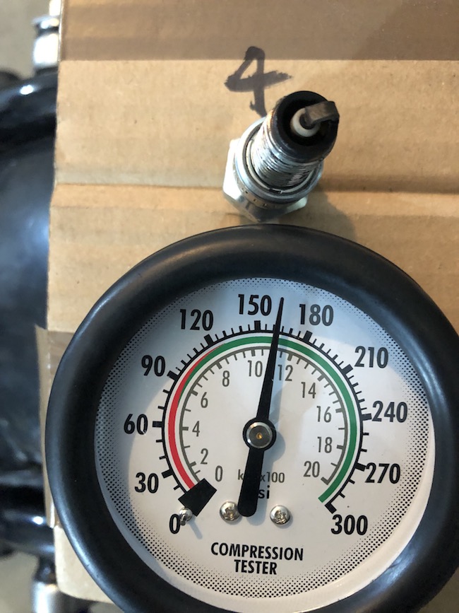

Un piccolo aggiornamento.
I carburatori sono pronti, li istallerò settimana prossima.
Intanto fatto prova compressione cilindri, tutti in tolleranza 170Psi +/-14Psi.
Test eseguito a freddo.
Sono contento!
Agevolo foto.

Non sono sicuro ma mi sembra che il test vada fatto a motore caldo.
Domanda: secondo voi la compressione è più alta a caldo o a freddo?
Io credo a caldo però non sono del tutto sicuro.
maeroda
Messaggi: 67
Messaggio 06/01/2020, 22:24
Re: Restauro CB750FB
Il test della compressione va fatto a motore caldo ma non avendo ancora rimontato i carburatori l'ho fatto a freddo.
Secondo me la pressione presente in camera di combustione è maggiore a caldo che a freddo.
Appena farò ripartire la moto misurerò la compressione a caldo con lo stesso strumento, così vedremo se ci sono scostamenti in meno o in più.

Restauro della pompa freno anteriore.
