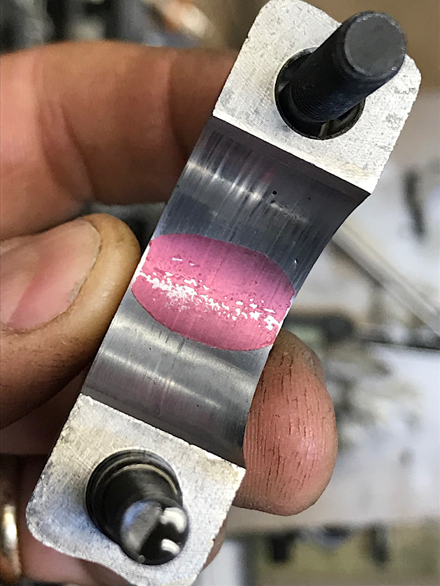

Le camme sono tutte in tolleranza. Almeno 5/10 sopra i limiti dì usura. Ho testato col plastigage il gioco alberi/cappelli per quello dì aspirazione e siamo sui 4/100. In tolleranza.

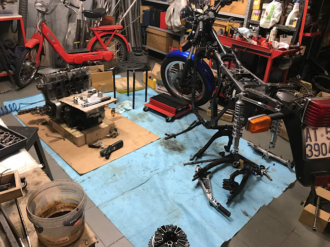

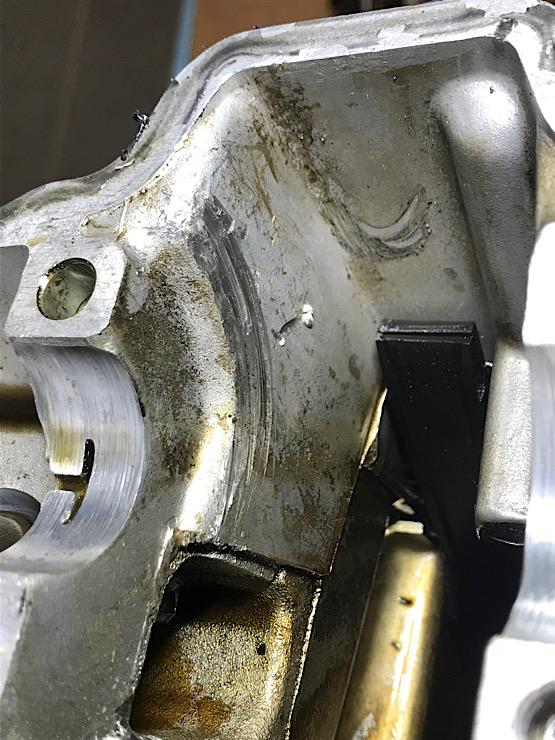

Qualche immagine.
La prima solo per rappresentare la mia tristezza nel vedere lo scheletro spolpato della mia piccina.
Poi abbiamo un immagine del cappello j (mi sembra si chiami così l'ultimo cappello albero aspirazione lato destro) con il plastigage schiacciato a circa 4/10.

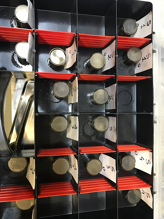

Segue la scatola con i bicchierini nell'ordine di smontaggio/montaggio. i più attenti noteranno che manca un piattello. Dov'è finito?
a) l'ho tolto per misurarne lo spessore
b) è rimasto attaccato al magnete
c) è caduto nel vano della catena di distribuzione lunga e ora fa compagnia all'albero a gomiti

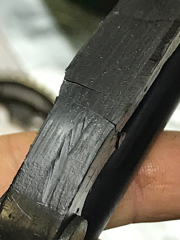

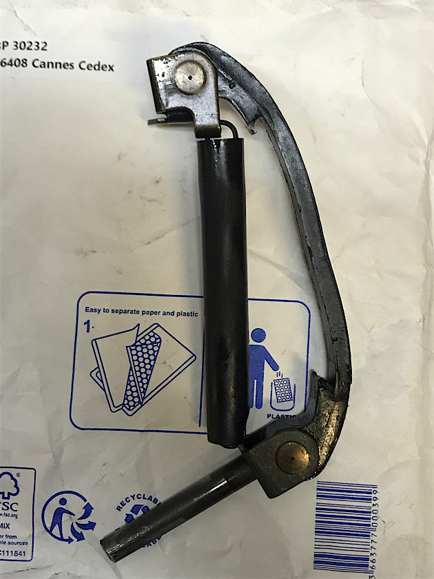

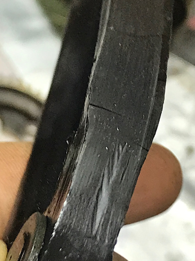

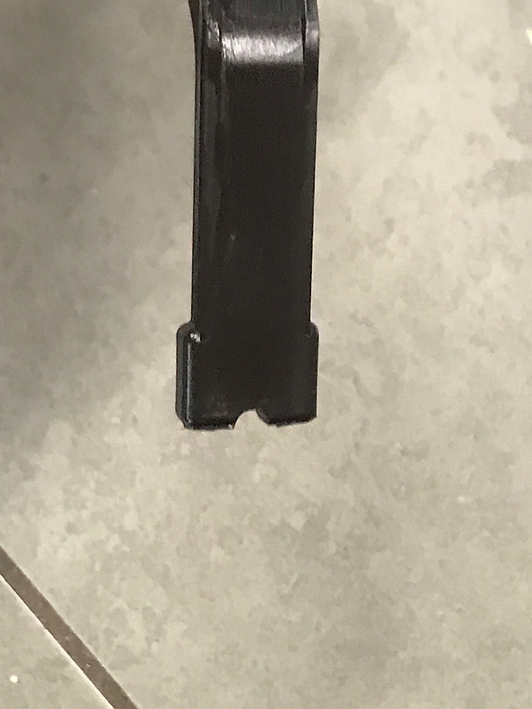

Adesso qualche foto del pattino catena corta.
Qui mi serve un giudizio: sostituzione sì o sostituzione no?
I difetti sono 3.
1)L'usura sulla parte più curva: non so valutarla, si vede bene che è segnata, ci sono proprio dei solchi ma non so se ci sia un limite in spessore.
2)Le cricche: sempre nella parte più curva sono presenti delle piccole cricche. Non so se siano indice di una imminente rottura o se possono andare avanti per altri 60.000km.
3)Il perno per la regolazione del tiro: è mangiato in testa. L'ho rovinato io quando ho dovuto rifilettare la sede della vite di bloccaggio che si era spezzata. Ho rifatto il foro e ho messo un inserto ensat. Purtroppo era tutto grippato e ho mangiato anche il perno.
Che ne pensate?
Il componente è piuttosto caro: 130€ dal crucco, di più altrove. Vorrei non spenderli ma nemmeno fare un lavoro da maiali.
Grazie
TBL
Messaggi: 154
Messaggio 25/10/2021, 17:39
Re: Intervento a cuore aperto
Da cambiare senza indugio.
Messaggi: 5012
Messaggio 25/10/2021, 17:50
Anch'io lo cambierei.

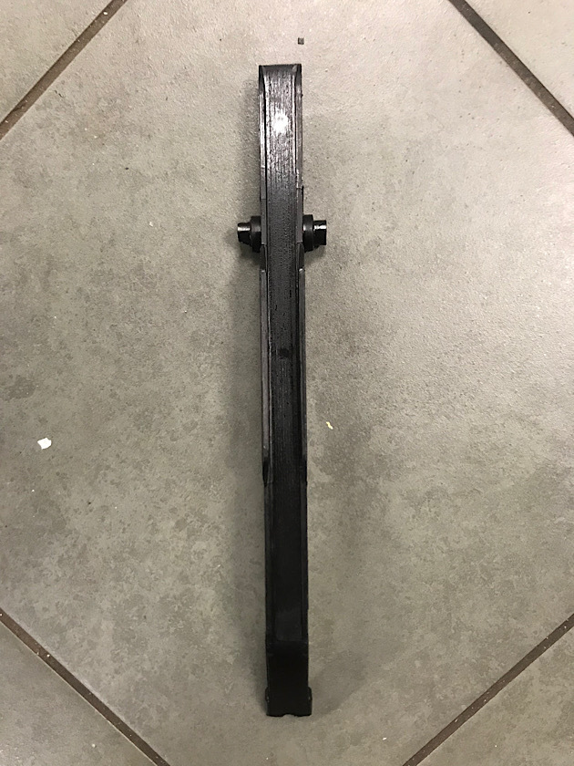

E che nuovo sia!

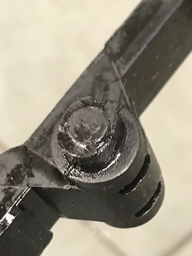

Vediamo un altro componente.

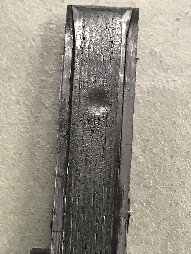

Ho tolto la testa e sfilato la guida della catena lunga.

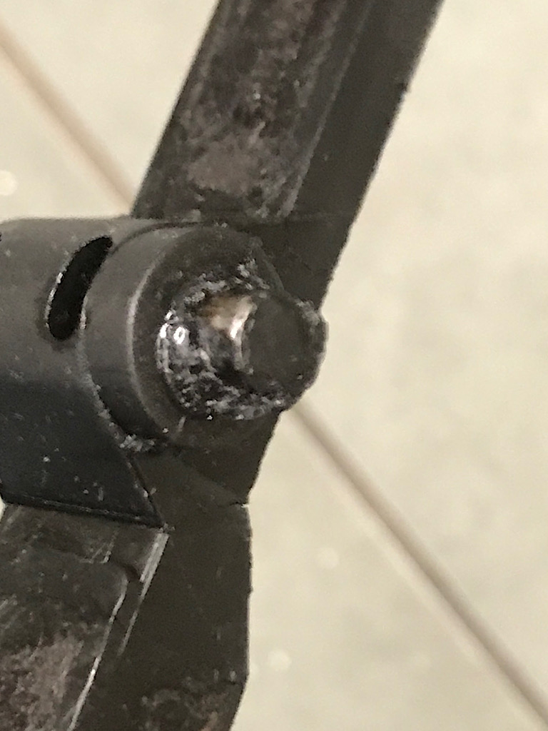

Non sembra molto consumata ma uno dei due perni dì appoggio è rovinato. Sembra essere un pezzo costano sto: plastica iniettata su un’anima Metallica. Forse un termoindurente.
I perni hanno all’interno un anima Metallica che, dal lato sinistro, è visibile visto che la plastica su è sgretolata. Potrei ripararla in vari modi (una boccola in bronzo o un riporto in acciaio liquido…) però un parere sul resto del pezzo sarebbe gradito.
Messaggio 25/10/2021, 20:49
Foto del perno rovinato e del segno lasciato dalla catena sul corpo cilindri.
