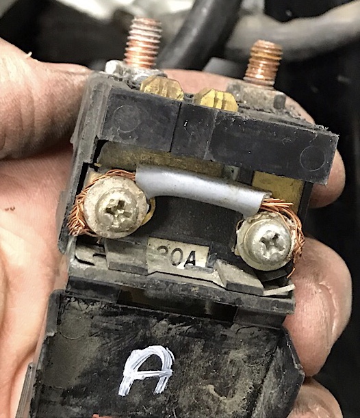

Piccolo esempio di manutenzione “ad minchiam”....
Immagino ci sia scritto 30A. Mo ne cerco uno e lo cambio.
Ma si può???!!!
Messaggio 22/03/2019, 23:03
Guarda bene, ce ne è uno di riserva sotto le due linguelle, almeno mi pare di vederlo dalla foto.
Messaggio 24/03/2019, 8:30
Astuto!

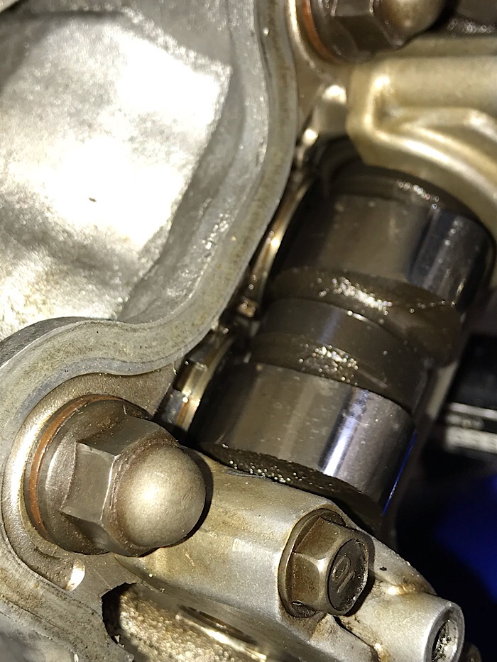

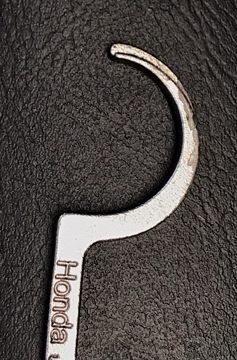

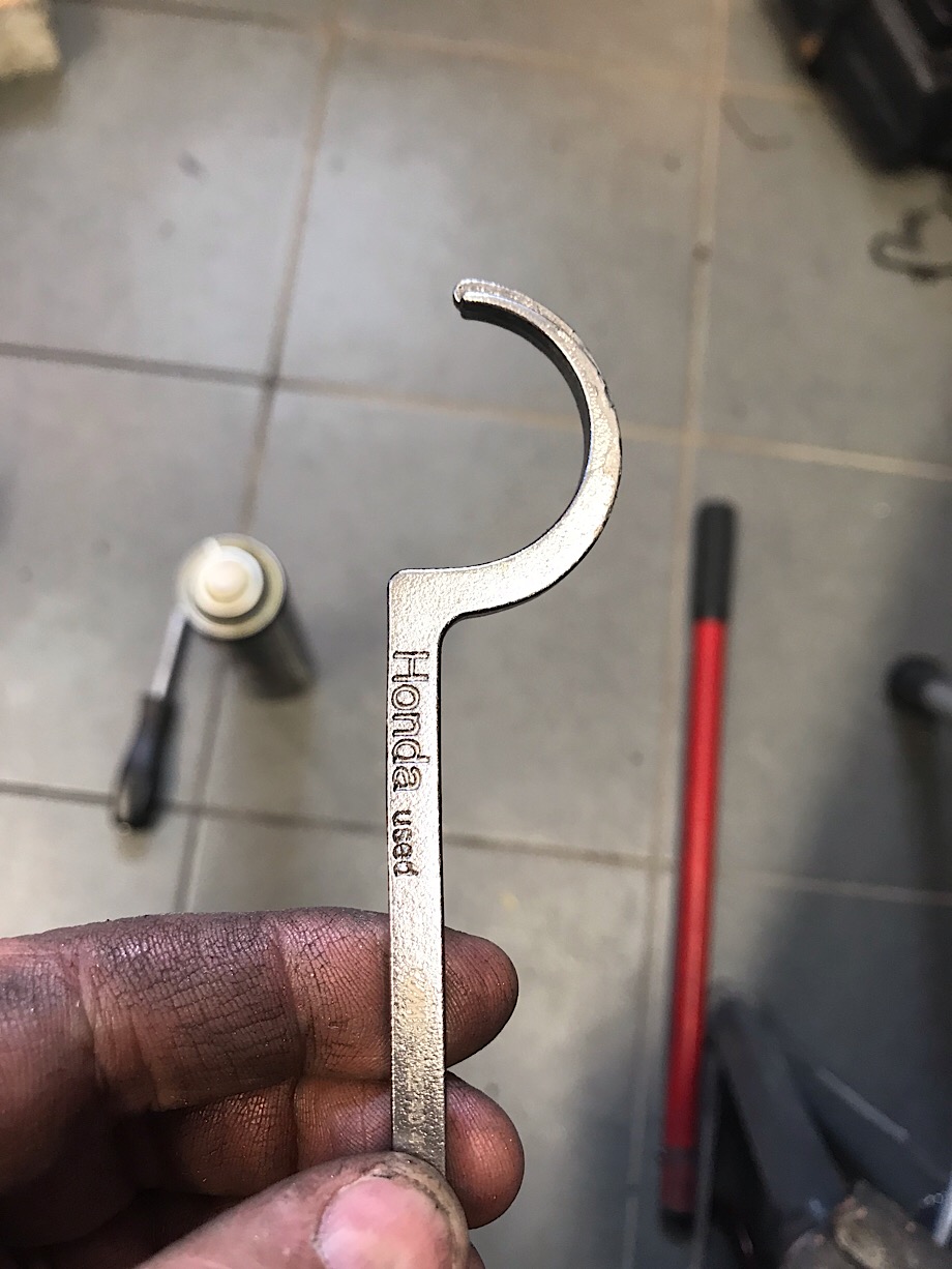

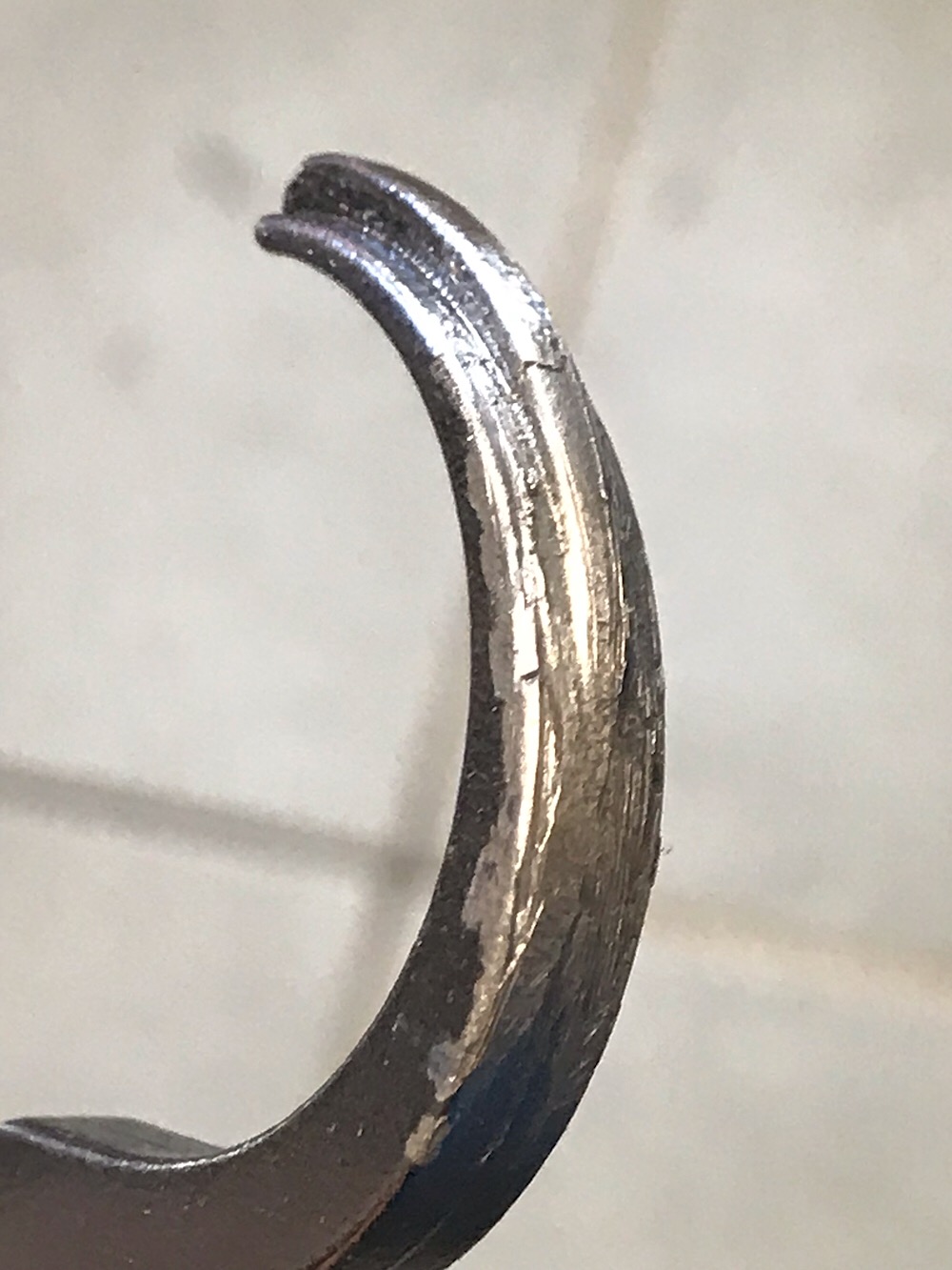

Questo weekend si controlla il gioco valvole.

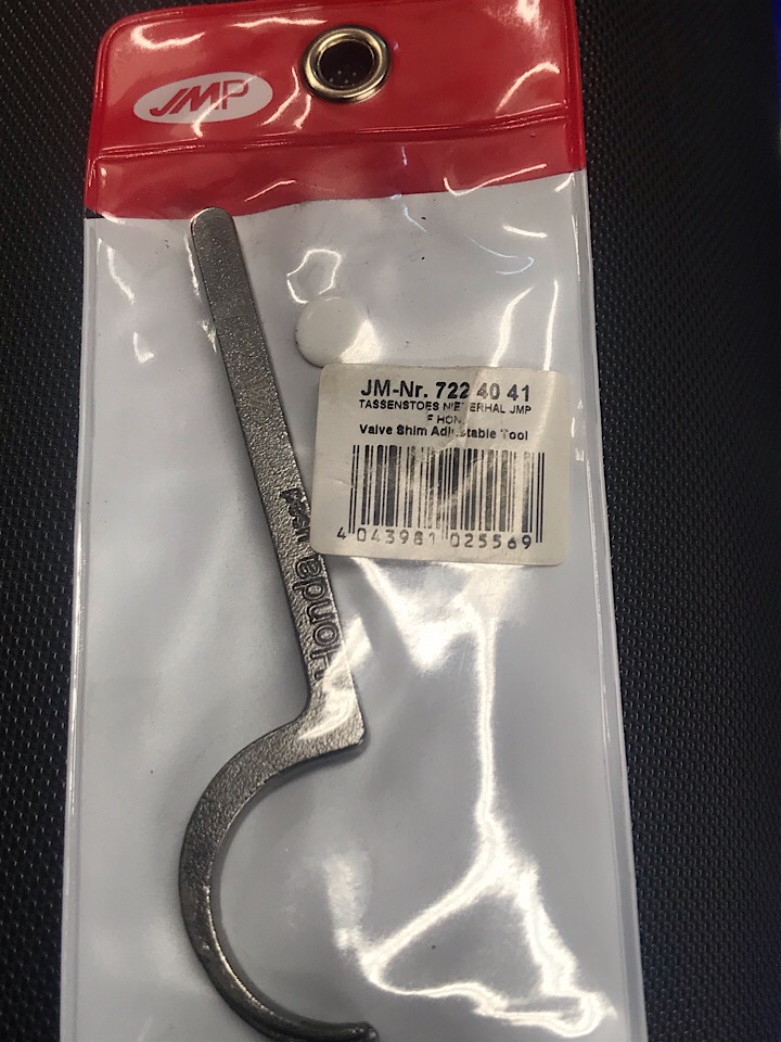

Ho comprato sul sito del crucco lo strumento per alzare le valvole e accedere ai rasamenti. Funziona ma è fatto col culo. Non è “Honda” ma “Honda used”. Si scrosta al primo utilizzo e si mastica come fosse di butto. Capisco che non può essere temprato per non rovinare i bicchierini ma almeno di un acciaio decente e con una zincatura chimica decente.

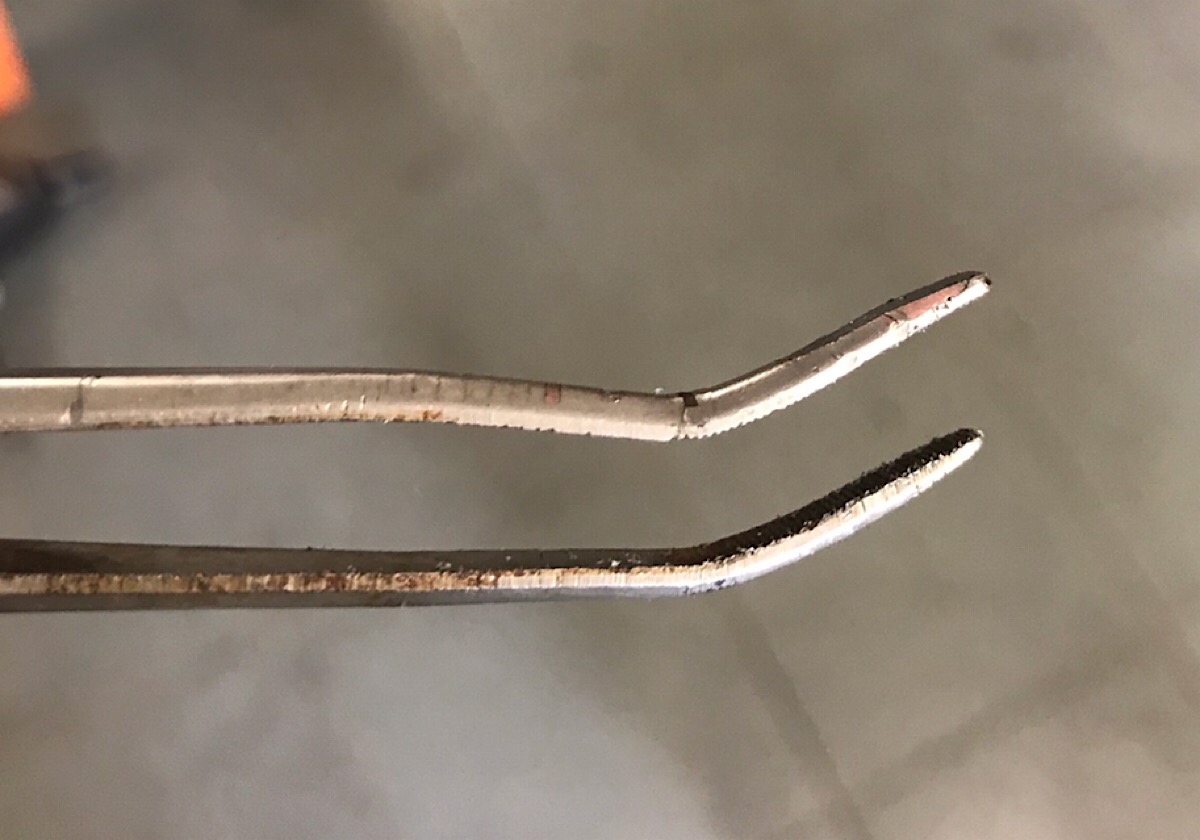

Mi sono poi adattato un paio di pinzette per sfilare i rasamenti (molto più complesso del previsto)

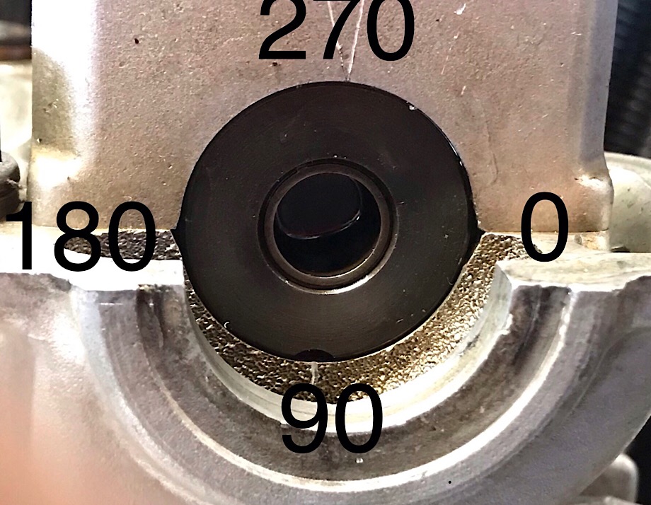

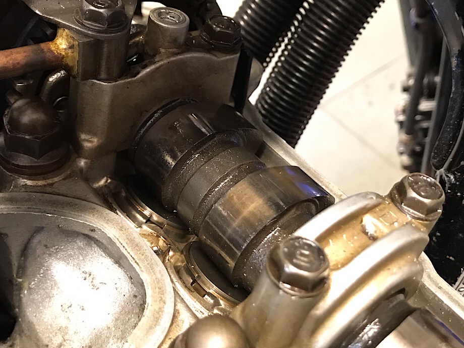

Cominciamo coi controlli del gioco
Asse camme di scarico
Lato destro
Marcatura in fase con piano di chiusura anteriore
Scarico 1&3 cilindro
1 Cil 6-5 centesimi di gioco
3 cil 6-6
Giro di 90 l’asse camme
Aspirazione 1&3 cilindro
1 Cil 9-7 centesimi di gioco
3 cil 7-6
Altri 90
Scarico 2&4
2 Cil 6-8 centesimi di gioco
4 cil 8-5
Altri 90
Aspirazione 2&4
2 Cil 10-9centesimi di gioco
4 cil 9-7

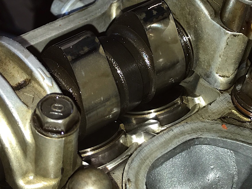

Messaggio 24/03/2019, 21:09

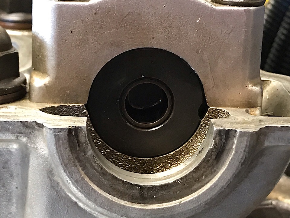

Un po’ di foto
Scarico 3
Scarico 1
Ultima modifica di Guzzi82 il 25/03/2019, 7:28, modificato 1 volta in totale.

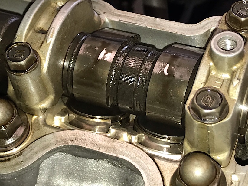

Messaggio 24/03/2019, 21:11
Altri 90’
La rotazione
Aspirazione 3
Aspirazione 1
Messaggio 24/03/2019, 21:13
Altri 90’
Rotazione
Scarico 4
Scarico 2
