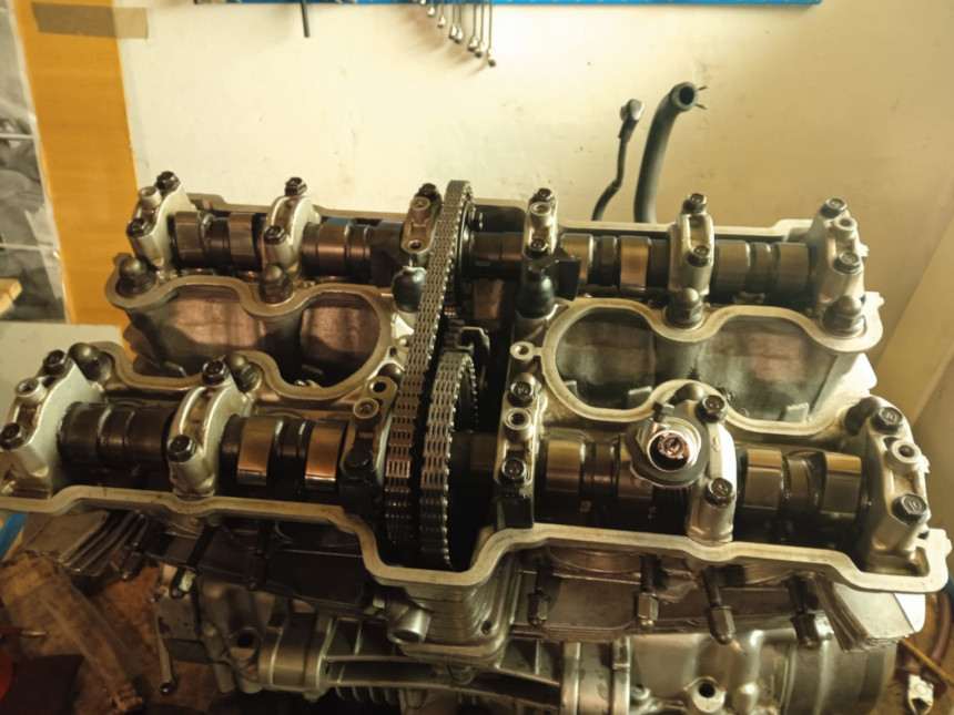

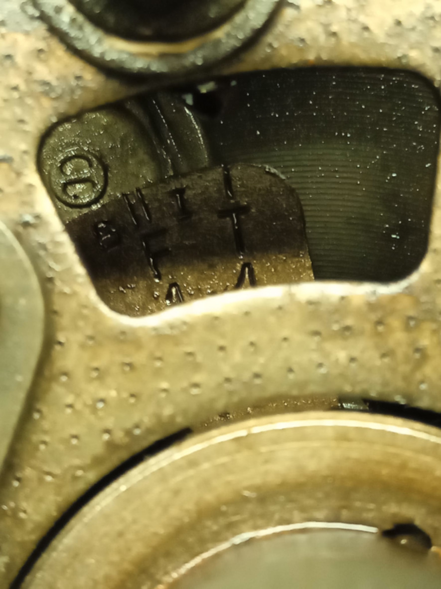

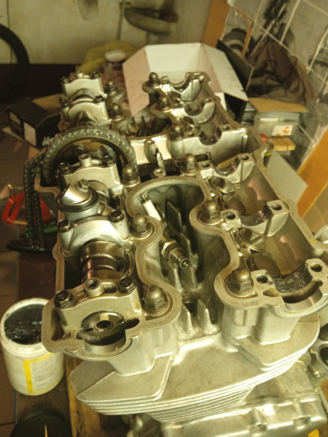

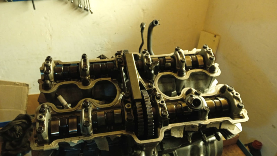

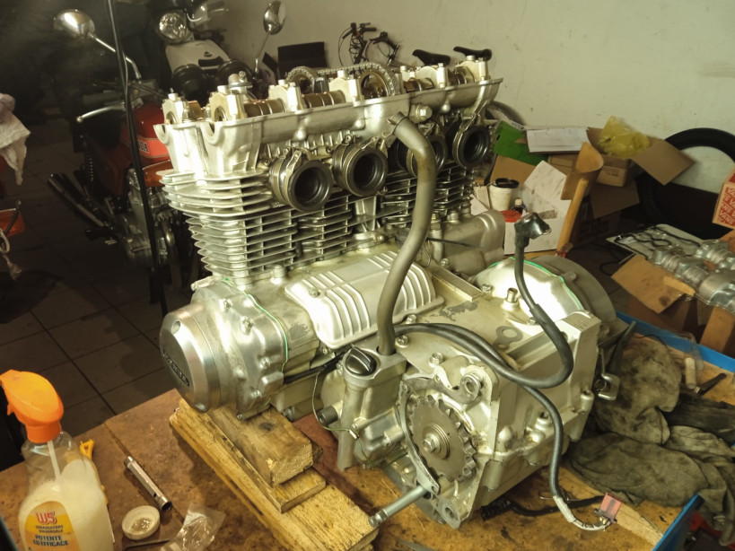

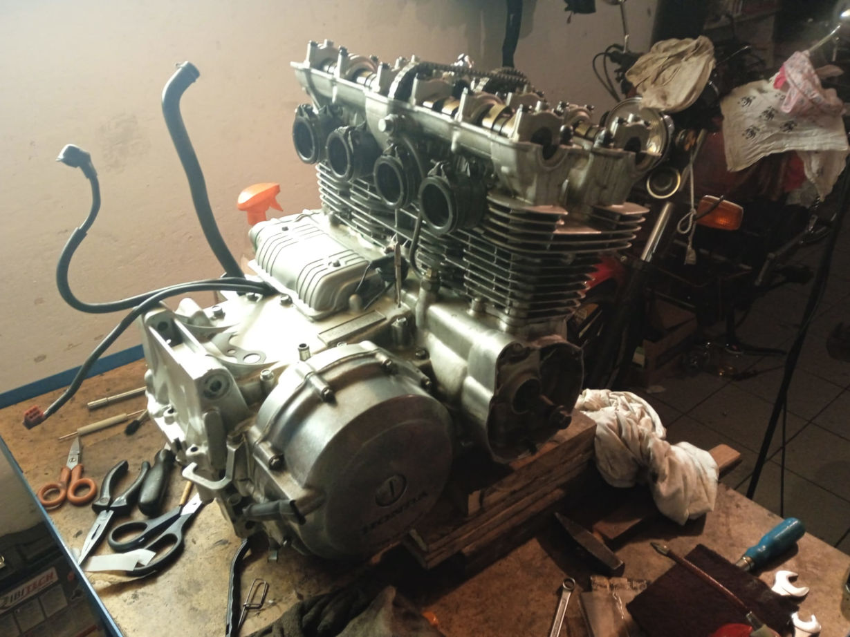

In attesa dei cappucci gentilmente . o f f e r t i . da Barracuda si passa al controllo valvole e a pubblicare le fasi precedenti (nella terza immagine il cappuccio incerottato e quello crettato che al momento fungono solo da promemoria)
albero motore in posizione 1-T 1 4
albero a camme scarico montato e ancora in posizione relativa
albero a camme immissione montato
coperchi pompa olio, motorino avviamento e starter
coperchio frizione

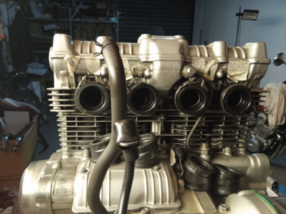

In attesa degli spessori valvola per il 750 (che ho parzialmente cannibalizzato per sistemare il 900) oggi ho montato i manicotti cinesi pagati solo 8,50 euro, forse non reggeranno il calore del motore come gli originali (così mi ha detto un amico meccanico), ma valeva la pena tentare. Vedremo dopo i primi kilometri primaverili.

Valvole controllate e aggiustate tendenzialmente nel gap 0,08-0,10mm (IN) e 0,10-0,13mm (EX). Prossimo passo (prossimo fine settimana?) rimontare il motore sul telaio.
Notare nell'immagine i bellissimi cappucci di Barracuda : Thanks :
testa valvole completata

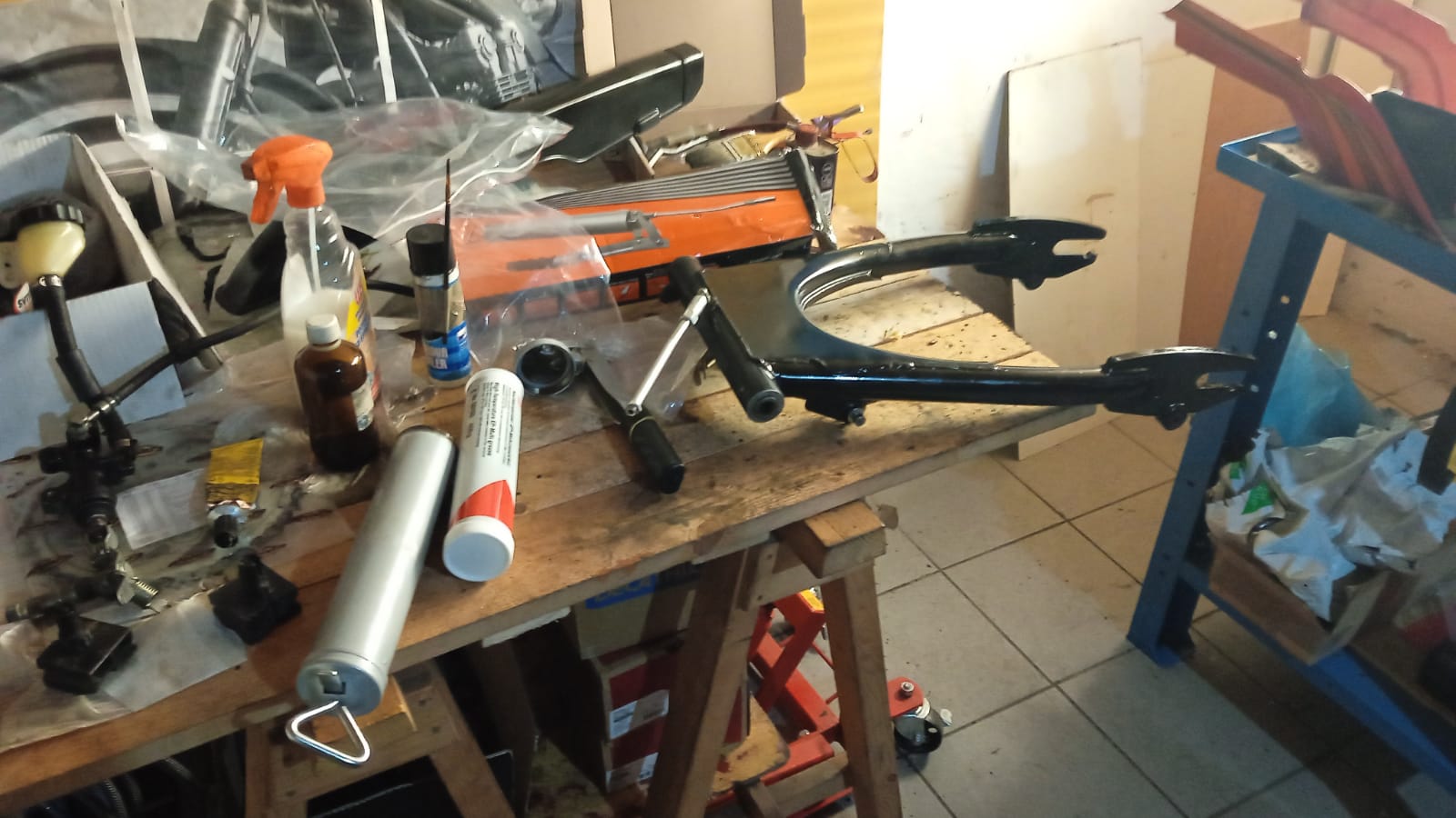

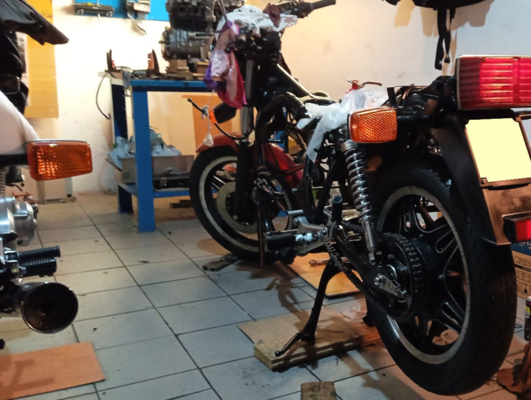

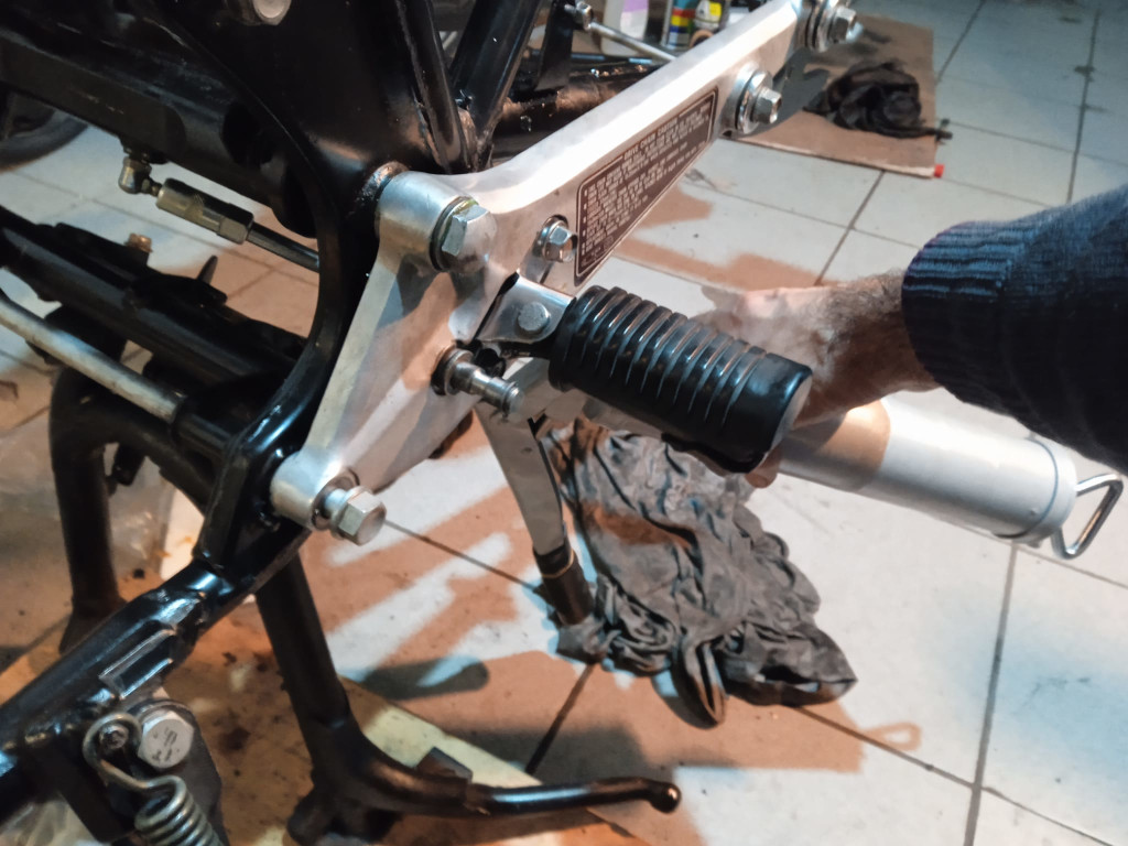

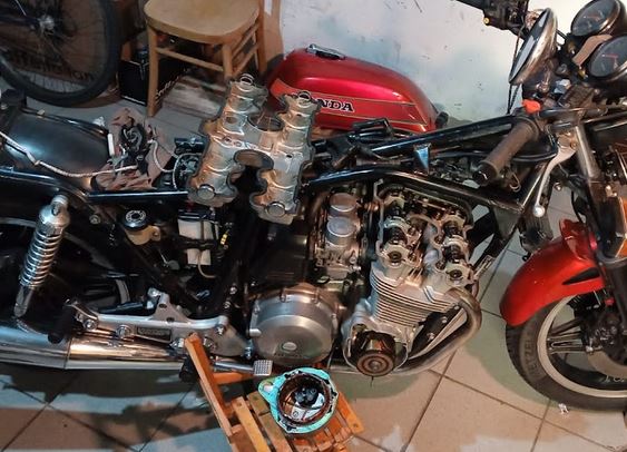

Dovrei cambiare il titolo da "restauro motore cb750f" a "restauro cb750f". Ormai 'unica parte che non ho smontato per sostituire i cuscinetti è quella dello sterzo! Nelle settimane scorse ho revisionato tutte le parti freno e in questi giorni ho revisionato i cuscinetti ruote, il forcellone posteriore e prende corpo il rivestimento sella. Oggi finalmente ho ricominciato a rimontare qualche pezzo (mi piangeva il cuore a vedere il telaio vuoto) e non dispero che il prossimo fine settimana possa trovare il tempo per riemettere il motore nella sua culla. Nel frattempo ne ho approfittato per pompare il grasso pure nel forcellone posteriore del 900, ma lì farà compagnia a quello vecchio.
forcellone revisionato e riverniciato
posteriore rimontato
