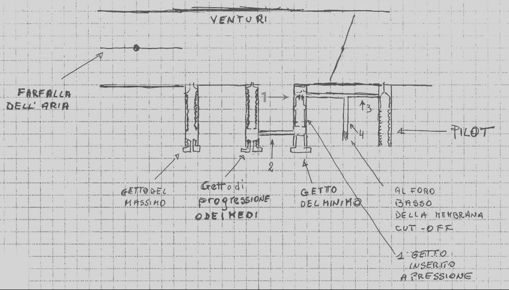

Messaggio 07/04/2019, 22:12
Da quello che scrivi mi pare di capire che il problema sia dovuto a galleggianti e/o spilli che non funzionano a dovere.
Il tappino nero è importante e deve fare tenuta perchè perchè chiude il pozzetto del getto del minimo.
Se non fa tenuta il circuito del minimo non si riempie e la benzina non arriva al getto e quindi alle pilot.
Messaggio 08/04/2019, 6:54
Interessante grazie.
I miei tappino neri sono piuttosto sgarrupati (‘na merda)
Peccato avere appena fatto un ordine al crucco senza averli inseriti. Adesso devo rimediare in qualche modo. O li trovo altrove a costo decente o sistemo questi (ma temo che la pasta nera non sia una soluzione confacente, forse del teflon) o trovo dei degni sostituti. In azienda potrei avere in giro qualche bacchetta di teflon o altri materiali. Non sarebbe nemmeno impensabile farli realizzare in alluminio con un o-ring.
Oggi ne porto uno con me in ufficio e vediamo cosa salta fuori.
