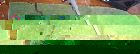

Ciao ragazzi, volevo farvi vedere qualche particolare della mia moto. L'ho modificata seguendo totalmente i miei gusti non preoccupandomi di poter sforare da uno stile di moto ad un altro, e comunque di base ho seguito fedelmente la filosofia bobber dal primo all'ultimo bullone. Nel senso che ogni singolo pezzo l'ho costriuto io personalmente e quei pochi acquistati gli ho comunque adattati e modificati. Per concludere, tenete presente che sempre per gli stessi motivi la moto l'ho lasciata grezza, graffiata e ignorante.
primo parafango in vetroresina
modifiche parafango
modifiche parafango 2
parafango vetroresina finito
