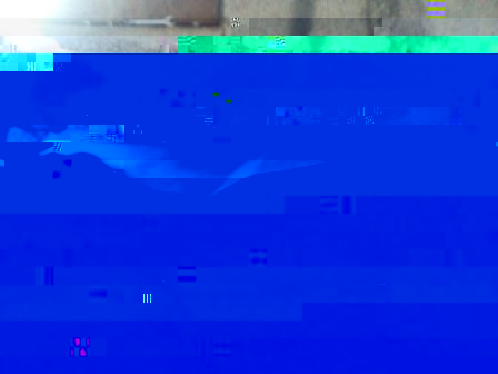

Ciao ragazzi, volevo farvi vedere qualche particolare della mia moto. L'ho modificata seguendo totalmente i miei gusti non preoccupandomi di poter sforare da uno stile di moto ad un altro, e comunque di base ho seguito fedelmente la filosofia bobber dal primo all'ultimo bullone. Nel senso che ogni singolo pezzo l'ho costriuto io personalmente e quei pochi acquistati gli ho comunque adattati e modificati. Per concludere, tenete presente che sempre per gli stessi motivi la moto l'ho lasciata grezza, graffiata e ignorante.
primo parafango in vetroresina
modifiche parafango
modifiche parafango 2
parafango vetroresina finito

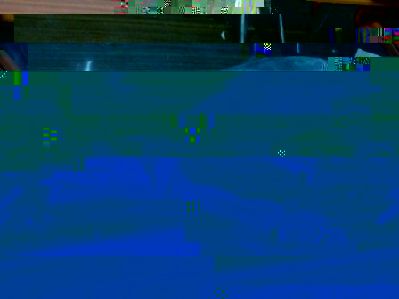

Nelle prossime foto c'è l'ultimo parafango, stavolta in ferro, che mi sono costruito qualche giorno fa.
L'ho ricavato da un parafango di un altra moto, tagliato e risagomato, lo stesso per le staffe di montaggio tagliate e sagomate su misura. Con gli anvanzi ci ho fatto anche il parafango posteriore.
Le staffe che tengono i cavi dei freni sono di una pompa benzina di una fiesta 2005
Parafango in ferro
parafango in ferro 2
parafango in ferro 3
