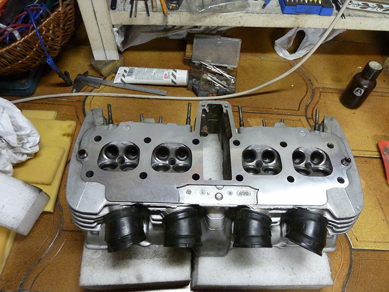

Giornata di lavoro anche oggi.
Ho pulito i condotti di aspirazione e quasi del tutto quelli di scarico, con il dremmel era una bibbia e quindi ho provato con il
"soda blaster": viewtopic.php?f=5&t=1346&p=16021&hilit=sabbiatrice#p16021
Funziona molto bene e non richiede l'uso di gomitoil. Unica accortezza sagomare un po' il taglio sulla vipla, unico inconveniente:
sabbiolina bianca dappertutto.
Purtoppo ho finito la soda e quindi il lavoro non è completo.
Ho anche controllato la tenuta delle valvole di aspirazione, tranne due non va male, credo basterà una passatina con lo smeriglio.

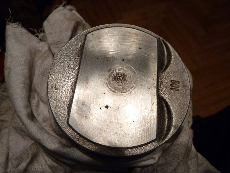

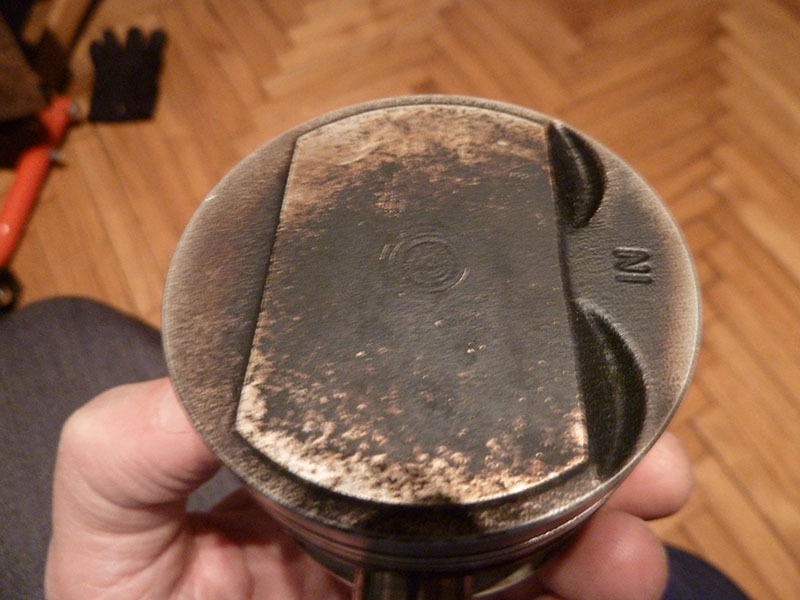

Comunque il lavoro di pulizia è finito, con la testa il lavoro è stato abbastanza duro e polveroso comunque è venuta abbastanza bene. Ai pezzi piccoli hanno provveduto gli ultrasuoni e sono venuti bene. Ecco un pistone prima e dopo.
Quando la rettifica, non proprio puntuale nelle consegne, mi rende i pezzi spianati comincio il rimontaggio, sempre sperando di riuscire a recuperare le due rondelle.

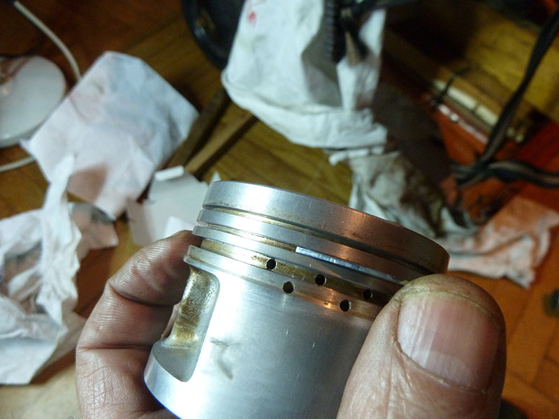

Ultima pulitina alle scanalature dei pistoni prima di rimontare le fascie elastiche, ho usato una facia vecchia a mo' di raschietto.

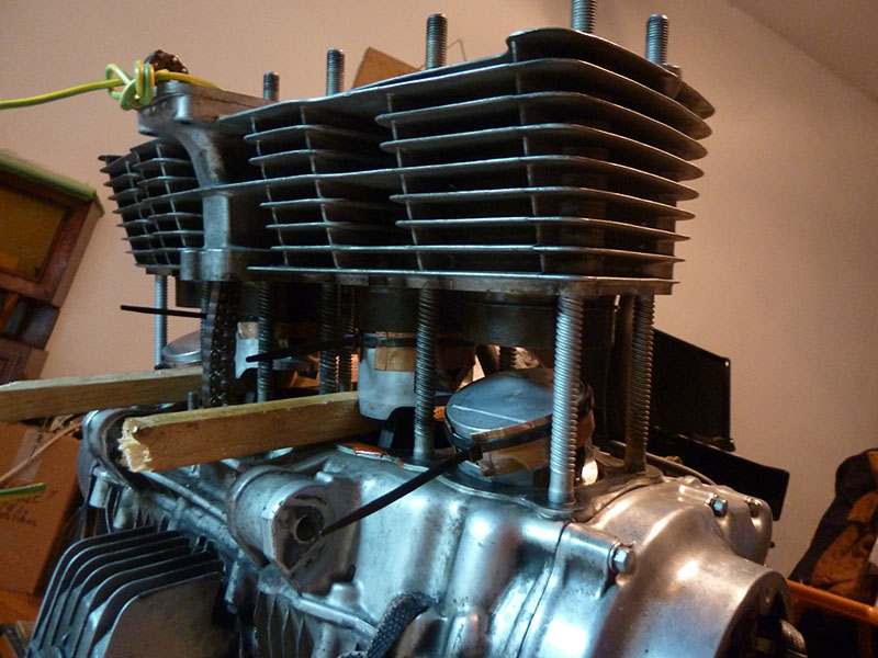

Montate le fascie e i pistoni mi ero atrezzato con delle fascette di rame per tenere strette le fascie elastiche e infilare più facilmente i pistoni nei cilindri
Ma niente da fare, non ha funzionato e così mi sono guadagnato l'inferno con una lunga sequela di imprecazioni di vario genere.
Probabilmente ho usato una tecnica sbagliata ma inserire i pistoni nei cilindri è stato un lavoraccio, lungo e fastidioso.
Comunque alla fine ce l'ho fatta e sono piuttosto soddisfatto del lavoro.
