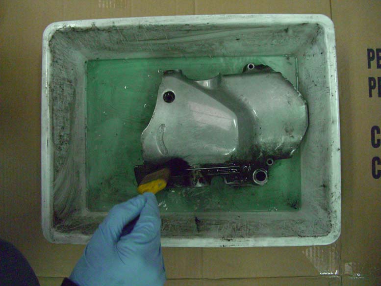

Occorre pulire accuratamente il pezzo e fare in modo di rimuovere completamente le parti grasse perche nella fase di lucidatura potrebbero compromettere il buo risultato.
1) pulitura approfondita con benzina o solvente per sgrassare a fondo
2) Di solito i carter hanno un velo di trasparente per preservarli dall'ossidazione e che va rimosso con uno sverniciatore....una spennellata su tutta la superfice, lo si lascia agire e poi un'altra passata nella bacinella per rimuovere ogni residuo.

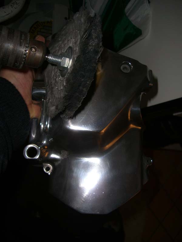

3) Dopo aver asciugato il pezzo si passa alla lucidatura...prima con una spazzola un po ruvida per aggredire meglio il pezzo.....
Montaggio spazzola piu dura
una mano di sverniciatore
pulizia accurata

1) La spazzola va tenuta intrisa con la sua pasta per dargli modo di essere piu efficace sul metallo
2) Ricordate di proteggere gli occhi quando fate questo lavoro.....
3) e magari usate pure una mascherina o vi si riempiranno le narici di pollution :D e usate guanti da chirurgo per operare bene.

Con Pazienza e un po di forza si passa la spazzola su ogni punto del carter.....
1) Le varie fasi di sgrosso del carter
2) " "
3) " "

1) La prima fase di sgrosso della lucidatura è quasi terminata....
2) Ora montiamo una spazzolina sempre dura ma di dimensioni piu piccole per arrivare negli interstizi piu nascosti...
3 ) e tenendo sempre ben intrisa la spazzolina con la pasta terminiamo lo sgrosso

Fase finale di lucidatura....
1) Montaggio della spazzola morbida....
2) La si impregna con la sua apposita pasta....
3) e si passa per bene e lungamente sinchè la lucidatura è soddisfacente.

Ed eccoci al risultato finale e che mi soddisfa parecchio.......
chi lo desidera ,una volta pulito il carter con diluente Nitro , o ancor meglio " Diluente antisiliconico "...puo spruzzare un velo di vernice trasparente per preservare nel tempo il lavoro eseguito .
Ho gia notato che le vernici trasparenti col tempo tendono a ingiallire i pezzi trattati quindi per cio che mi riguarda non metto il trasparente.
