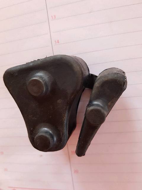

Messaggio 05/06/2017, 12:09
Re: Problemi di gioco
Questa è la foto del particolare che ho smontato

Messaggio 08/06/2017, 0:23
Dalla foto sembra sano però l'aspetto significa poco, per ammortizzare gli strappi la gomma dovrebbe essere morbida.
