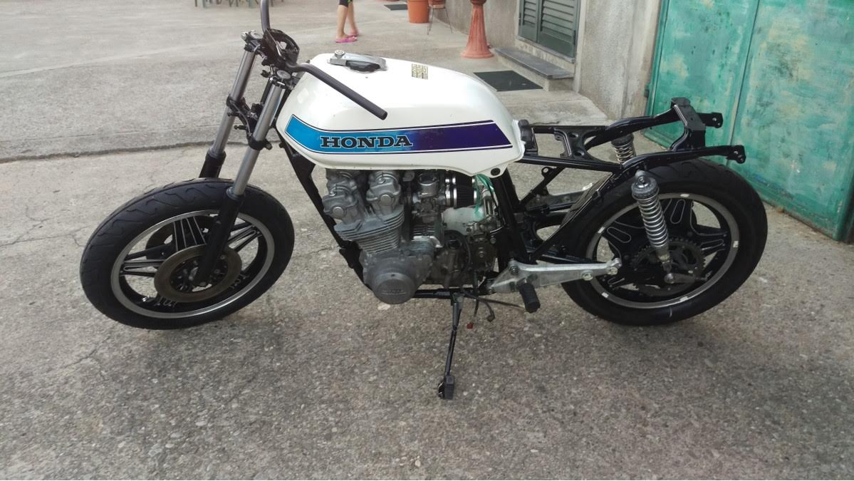

Messaggio 23/11/2017, 3:14
Re: Honda CB750FB 1981 Chisciada
Un po in ritardo ma ecco le foto della 750 : Thumbup :

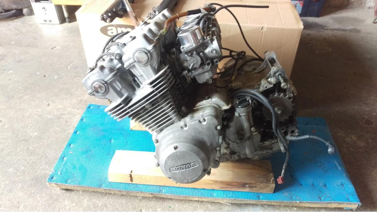

Messaggio 23/11/2017, 8:40
Sembra un ottimo lavoro.......una domanda....ma è stato difficile togliere il motore?
Che procedura hai utilizzato?
Chisciada
Messaggi: 40
Iscritto il: 26/10/2017, 13:25
Messaggio 23/11/2017, 9:09
Ciao DAMIANO, per togliere il motore non è molto difficile, io mi sono costruito una struttura che mi permette di alzare la moto tramite due cinghie in maniera tale che posso smontare ruote, forcelle, carburatori, collettori, più o meno tutto via per liberare il telaio, poi appoggiando il telaio in terra su un piumone ho levato tutti i bulloni motore ed i relativi supporti, poi dovrebbe uscire, diciamo che non c'è molto spazio, siamo abbastanza nel preciso, la vera difficoltà l'ho avuta nel reinserirlo a una volta tutto verniciato anche perche dovevo cercare di non toccare insieme motore telaio : Doctor :
