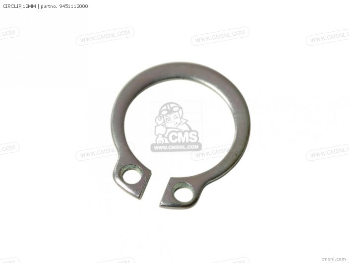

Il seeger della leva del cambio è questo nella foto ed è da 12 mm
Non capisco bene cosa intendi per tenersi della pedivella del cambio.

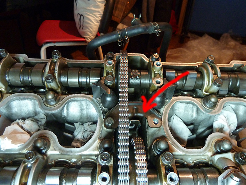

Quello a destra è il supporto superiore del tendicatena lungo. Va fissato sulla testata.
E' il pezzo che si vede nella foto fissato da un solo bullone.

Come dice Antonino è giusto il riconoscimento dei pezzi.....ma la cosa importante è che senza il supporto del tendi catena non metterla in moto!

Il pezzo in foto mi sembra proprio importante......va messo al suo posto

Si è importante perchè tiene fermo il tendicatena. Senza di quello il tendicatena non sta nella corretta posizione e può muoversi.
Non so bene cosa potrebbe succedere senza, come minimo non riuscirà a tendere la catena.

grazie mille.. a questo punto devo rismontare le bobine e togliere il coperchio sperando di riuscire a metterlo senza dover togliere il motore ma credo che sia fattibile.

Non occorre togliere le bobine, il coperchio si toglie lo stesso. Poi basta togliere il pattino della catena corta e al limite allentare la catena corta per farlo passare.
