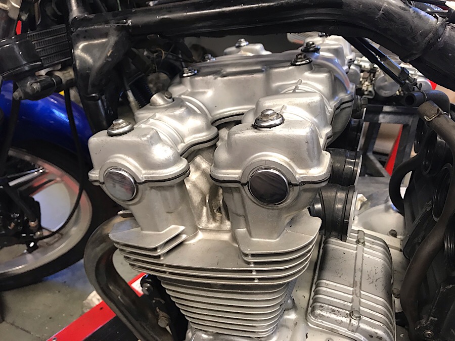

abbiamo terminato il restauro del motore del mio cb750f, rettifica cilindri, pistoni nuovi, cambiati i prigionieri e rifatte in rettifica le sedi di alloggiamento dei prigionieri spanate etc etc revisionati anche i carburatori, kit tenute nuove. la moto è partita subito e abbiamo iniziato a lavorare su allineamento carburatori con il vacuometro.
il riscontro da fermo è il seguente, colpetto di gas per far salire di giri e la moto resta accelerata per 4 5 secondi e poi scende. abbiamo provato ad abbassare il minimo, a variare il numero di giri sulle viti dei carburatori ma non è cambiato di molto. ogni volta che si da gas rimane accelerata x diversi secondi e poi scende.
da cosa può essere dipeso?
ps la moto monta il kit dynojet con le regolazioni consigliate per il modello 750, ho scarichi aperti e filtri conici. avevo usato lo stesso kit e la stessa configurazione con una precedente mia cb750f (ahimè venduta) avendo grandi risultati di soddisfazione in quanto la moto era perfetta in qualsiasi apertura di gas e non aveva problemi nel rimanere accelerata. le viti aria/benzina erano tutte regolate a 3 1/2 così come lo sono attualmente
grazie mille
saluti a tutti
fabio

grazie mille della risposta. a dire il vero abbiamo anche cambiato le tenute in gomma che collegano i carburatori alla testata, sono nuovi, e sono entrati molto facilmente rispetto ai vecchi che erano spaccati e cotti. nn abbiamo seguito uno schema di montaggio ma l'unico modo per vederli allineati tra loro era solo a livello visivo senza preoccuparti che i numeri dei cilindri fossero in alto o basso, i carburatori sono entrati senza faticare. c è una procedura particolare o qualcosa da poter verificare per capire se sono montati bene o meno?
oggi pomeriggio abbiamo toccato le viti aria/benzina e portate a 1 e 1/2 e così la moto non rimane più accelerata ma credo sia magrissima in quanto dynojet consigliava di partire da una regolazione di 3 1/2. ora non ho provato la moto su strada ma solo accesa e ferma, sembrerebbe che con 1 e 1/2 il motore faccia un po fatica a prendere tutto il gas aprendo rapidamente tutto insieme.
domani dopo aver sistemato i freni iniziero a fare qualche test su strada.. speriamo di riuscire a risolvere

ho acquistato questi:
https://www.ebay.it/itm/4x-Carburetor-I ... 2749.l2649
la misura è Size: 5 * 5.5 * 3.5cm/2.0 * 2.2 * 1.4in
devo dire come le fascette che stringono lato aspirazione e lato carburatori si sono serrate tutte a battuta però non ho avuto l'impressione che siano lenti. provo a fare delle foto in giornata.
