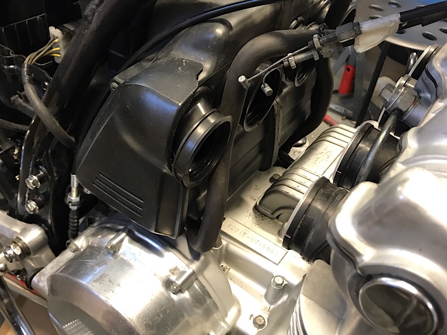

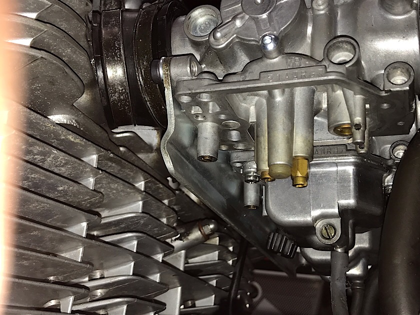

Qualche immagine
Valvole al coperto.
La batteria di carburatori pronta per tornare al suo posto.

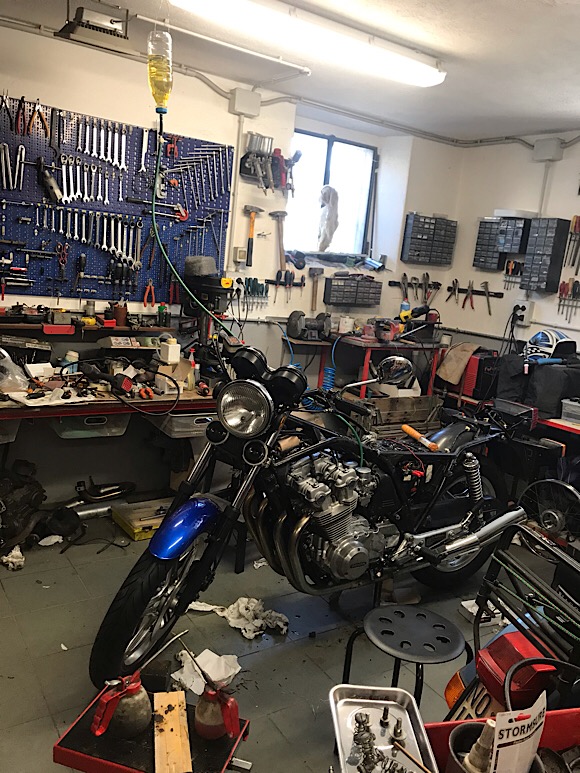

La paziente attaccata alla flebo
Messaggio 31/03/2019, 14:51
Peccato non voglia farsi rianimare.
Non capisco ancora perché. O meglio, ho capito che è un problema di benzina. Non arriva affatto benzina ai carburatori 1,3 e 4 ma, anche al 2, ne arriva pochissima.
Dopo molti tentativi gira solo il cilindro 2 ma si spegne dopo 30” appena finisce quella poca benzina entrata.
Ho svitato le viti di spurgo del 4 e ... asciutto come il Sahara.
Pensavo fosse a a causa della flebo che andava in depressione ma, anche ora che l’ho forata non cambia nulla. Ovviamente dal tubo ho verificato esce tutta la benzina che voglio. Solo non entra nei carburatori.
Sono collegati tra loro da tronchetti belli grossi e soprattutto liberi. Ne sono sicuro. Non piscia da nessuna parte.
Possibile che non aprano gli spilli? Non ci credo. A vaschette vuote il galleggiante pesa bbastanza per tenere aperte le valvoline e il passaggio, prima di richiuderli, era liberissimo.
Idee?
