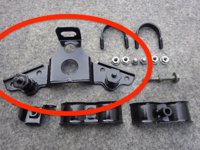

Attacco radiatore e tubi: la parte bassa dei tubi ha un kit delle sorelle maggiori per attaccare i tubi al motore mentre il radiatore veniva montato al telaio attraverso l'uso di una piastra appositamente sagomata e attaccata con due collari alla parte alta della culla discendente, sotto il cannotto dello sterzo.
Sulle nostre 750 esiste una torretta filettata (identica alle torrette dei 900 e 1100 a cui è imbullonato il radiatore) saldata al telaio a cui si attacca un supportino per il cavo del contagiri e il grosso cablaggio elettrico indirizzato al faro anteriore.
La piastra giapponese del radiatore fornisce l'altra colonnina filettata per il supporto del radiatore stesso e noi non vogliamo modificare il telaio della moto, vero? Quindi ho usato la colonnina già esistente per attaccare il silent-block sinistro e la piastra per quello destro, su cui si avvita poi il radiatore.

Messaggio 12/05/2021, 20:39
Re: CB750F RC04_radiatore olio
Parte del kit.

Messaggi: 5012
Messaggio 13/05/2021, 9:41
Bella modifica, complimenti.
Ottima la piastra per fissare il radiatore.
