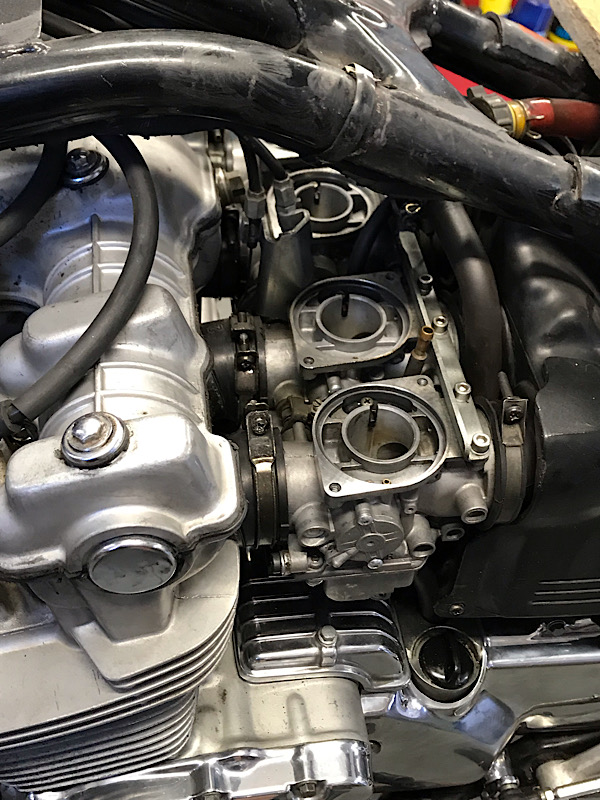

Hi scoperchiato tutti I carburatori. Nulla di anomalo. Tutti i 4 pistoni sono liberissimi di muoversi.
Non posso verificare le altre 3 cutoff a mano si sbancare I carburatori. Sono chiuse con viti ne a brugola testa bombata inox. Non c’è verso di smontarle con una pinza a becchi lunghi...
Odio smontare tutto soprattutto perché non vedo motivo per un problema in quel posto visto che non le ho toccate e sono nuove.

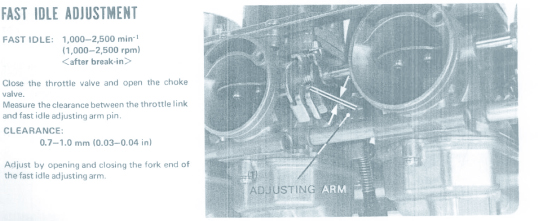

Altra cosa, potrebbe esserci un malfunzionamento nell'accelleratore che entra in funzione quando si tira l'aria, dovresti controllare che la levetta abbia il giusto lasco. Non occorre smontare i carburatori, puoi sentirlo anche a mano.
Immagine orrenda ma non trovo di meglio.
Messaggio 24/06/2020, 8:56
Re: Piattello frizione rotto
Immagine migliore
