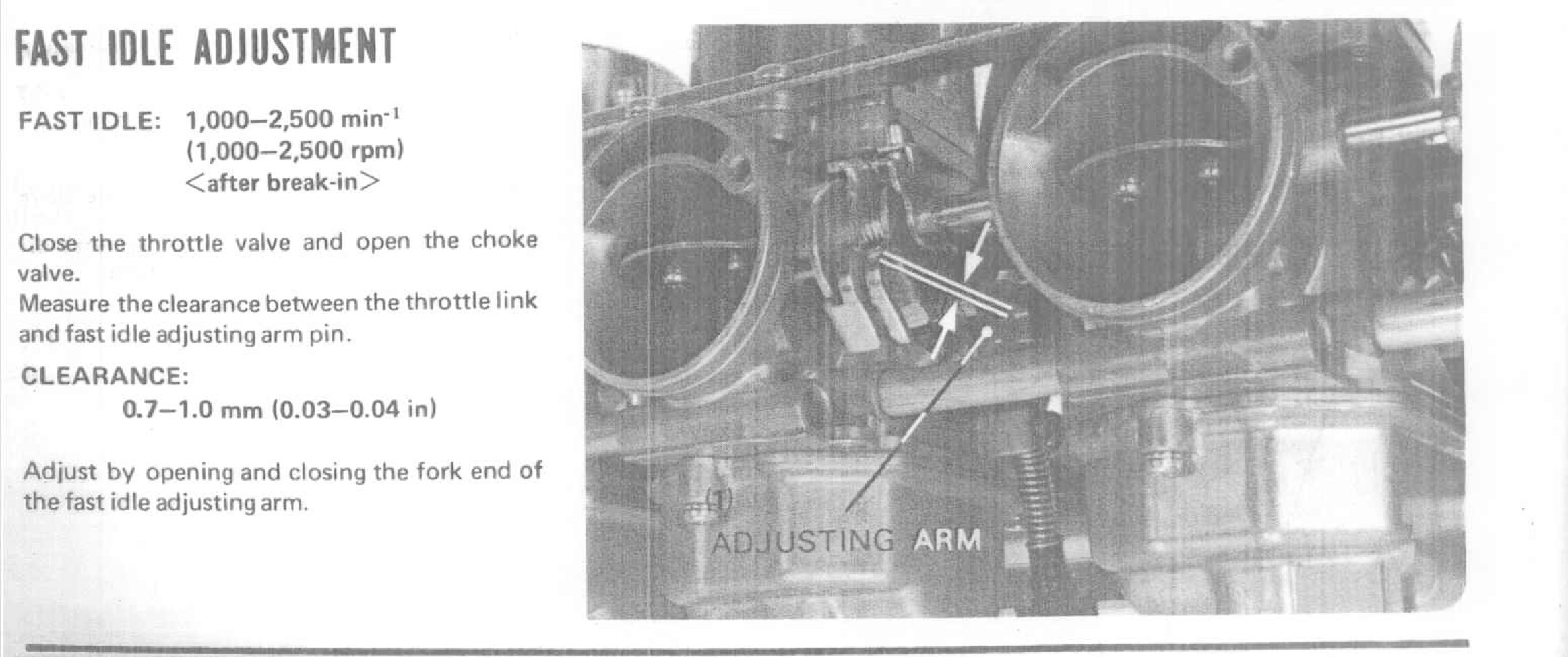

Domanda caxxona della quale mi scuso ma non si sa mai: hai provato ad abbassare il minimo?
Altra cosa, potrebbe esserci un malfunzionamento nell'accelleratore che entra in funzione quando si tira l'aria, dovresti controllare che la levetta abbia il giusto lasco. Non occorre smontare i carburatori, puoi sentirlo anche a mano.
Immagine orrenda ma non trovo di meglio.

Immagine migliore
