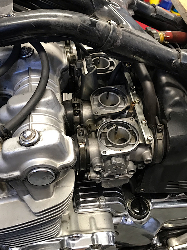

Hi scoperchiato tutti I carburatori. Nulla di anomalo. Tutti i 4 pistoni sono liberissimi di muoversi.
Non posso verificare le altre 3 cutoff a mano si sbancare I carburatori. Sono chiuse con viti ne a brugola testa bombata inox. Non c’è verso di smontarle con una pinza a becchi lunghi...
Odio smontare tutto soprattutto perché non vedo motivo per un problema in quel posto visto che non le ho toccate e sono nuove.

I pistoncini sono tutti e 4 liberi di muoversi.
Le cordine sembravano ok ma ho preferito liberarle del tutto e le rimonterò ex novo.
Adesso è brutto aperto. Nei prossimi giorni rimonto con cura e riprovo. In ultima analisi smonterò i carburatori e controllerò le 3 cutoff che restano.
Sperem

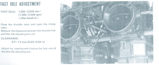

Mah, io continuo a credere che la colpa non sia delle membrane cutoff. Le membrane hanno la funzione di arricchire leggermente la miscela, in caso di malfunzionamento si dovrebbe avere una perdita di colpi in accellerazione e scoppiettii in rilascio.
Perchè il motore vada a a quasi 5000 giri deve entrare in funzione il getto primario o il secondario.
Senza pistoncini e relativi cappellotti la miscela viene aspirata solo dal circuito del minimo e il regime resta per forza al minimo.
Domanda caxxona della quale mi scuso ma non si sa mai: hai provato ad abbassare il minimo?
Altra cosa, potrebbe esserci un malfunzionamento nell'accelleratore che entra in funzione quando si tira l'aria, dovresti controllare che la levetta abbia il giusto lasco. Non occorre smontare i carburatori, puoi sentirlo anche a mano.
Immagine orrenda ma non trovo di meglio.

Messaggio 24/06/2020, 8:56
Re: Piattello frizione rotto
Immagine migliore
