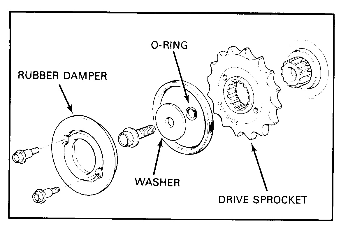

Va sotto la rondella e si incastra nella svasatura dell'albero del pignone.
Lo spaccato è sbagliato, questo è l'allegato preso dal manuale di officina.
Messaggio 30/04/2019, 6:50
Grazie. Non poteva che essere così.
Anche sul manuale che ho io però l'o-ring è indicato tra vite e rondella....
Io l’ho messa come hai indicato tu.

L'esploso l'ho preso dal manuale di officina Honda.
D'altra parte mettendo l'or sopra la rondella, oltre a rovinarsi. non farebbe tenuta.
Messaggio 30/04/2019, 14:58
io ho scaricato tempo fa il manuale qui sul sito e non c'è quell'immagine.... (cap.11 pag.301)
comunque concordo sull'essere la sola soluzione logica e pertanto già adottata.

E' nell'addendum capitolo 25 pag 353.
Messaggio 30/04/2019, 16:25
Trovato.
Grazie. thanks

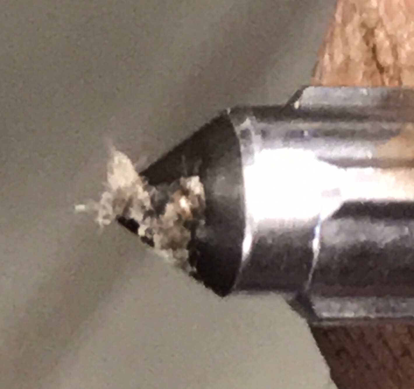

Ho aperto i carburatori del 3 e 4 cilindro (quelli che perdevano):
per il 3’ ho trovato molta sporcizia. Residui dello straccio col quale ho pulito. Mea culpa.
Per il 4’ invece non ho spiegazioni. Era pulitissimo.
Ho piegato un pelo la linguetta in modo da abbassare il livello. Devo ancora richiudere.
