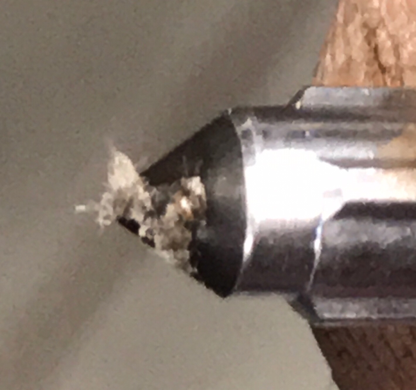

Ho aperto i carburatori del 3 e 4 cilindro (quelli che perdevano):
per il 3’ ho trovato molta sporcizia. Residui dello straccio col quale ho pulito. Mea culpa.
Per il 4’ invece non ho spiegazioni. Era pulitissimo.
Ho piegato un pelo la linguetta in modo da abbassare il livello. Devo ancora richiudere.

Ieri sera ho rimontato tutto. Nuove bobine, nuovi cavi, nuove pioettenuove candele, richiuso i carburatori 3 e4 con spilli puliti e galleggianti “abbassati”.
In moto al primo colpo a 4 cilindri.
Rimasta in moto una decina di minuti scarsi. Nessuna perdita di benzina o di olio. Ho lasciato il rubinetto aperto ancora un quarto d’ora e nessuna perdita poi ho chiuso.
