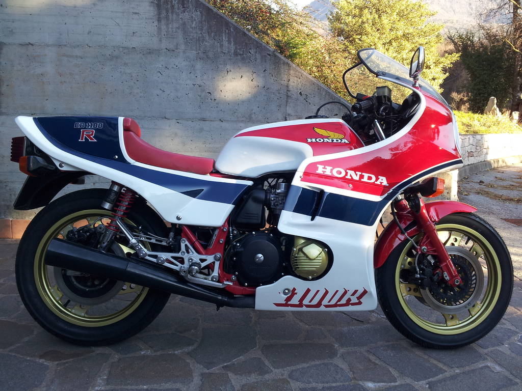

Soccc !?! che bella motona che hai !!!! Complimenti !!!
marcopir
Messaggi: 131
Località: Trento
Messaggio 02/12/2015, 21:46
Re: marcopir
Grazie
L'avevo in mente da anni. Poi mi si è presentata l'opportunità e l'ho presa.
Per far questo ho prima venduto l'ammiraglia Honda che l'ha seguita, il vf1000r, ma senza rimpianti. Il cb1100r è per me una delle moto più belle di sempre.
