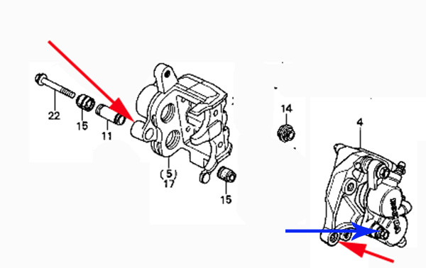

sto impazzendo per cercare di sostituire i gommini che fanno da cuffia di protezione al bullone che funge da perno flottante della Honda Bold D'Or 900 del '82, con le foto forse mi spiego meglio, partendo dallo spaccato della pinza, il perno in questione è il dato 22 (credo) evidenziato dal rosso, i gommini (cuffie di protezione) sono l'elemento n.15, che andrebbero a protezione del perno n.11 (quello su cui scorre la pinza quando si frena), vedi anche foto dove è evidenziato meglio il perno in questione (sempre perno n.11 del disegno tecnico).
Ora il mio ricambista mi ha fornito due tipi di gommini (cuffie) che non riesco a capire come vanno, se ci vanno, anche perchè il diametro del primo (codice 45133-166-016) è troppo piccolo (forza esagaratamente e credo che non sia il suo) ma anche l'altro gommino (codice 45133-MA3-006) sforza in modo esagerato per entrare, ed inoltre, se lo confronto con il pezzo di gomma rimasto il diametro è decisamente più grande: il pezzo nuovo ha un diametro più piccolo di quello vecchio.
Please help, grazie

Ciao, ho controllato sulle part list e i gommini sono quelli corretti.
Il 45133-166-016 è il numero 15 nell'esploso, dovrebbero essercene 2.
Il 45133-MA3-006 è il numero 14.
Non ho sottomano un freno con doppio pistoncino e dalla foto non capisco bene però secondo me quello che evidenzi nella foto non è il perno 11.
Il perno 11 dovrebbe essere sul bullone che si vede in basso a destra nella foto.

devo smontare tutta la ruota cosi posso estrarre il perno (n.11) e riverificare perchè, anche come mi hai descritto tu, non riesco a capire come possano entrare per l'appunto nel perno in questione (che è di diametro decisamente più largo) ed inoltre in questo modo sembrebbe che alla fine del perno, solo da una parte, ci siano addirittura 2 gommini il n.15 e il n. 16 :mad: :mad:
Allego esploso con il riassunto degli elementi interessati, con la freccia il bullone di cui stiamo parlando

Secondo me il perno 11 sul quale vanno i due gommini 15 è sul bullone 22 che ti ho indicato con la freccia blu.

Credo tu abbia ragione, in verde il bullone in questione, in effetti, guardandolo bene ha proprio la forma del gommino 15, a questo punto però, ripartendo dal primo esploso, se il bullone è il n.25 non sembrano esserci gommini, ma invece ci sono :(

Quello cerchiato in verde è il bullone 22.
Il gommino 14 va sulla placca dell'antidive sotto l'altra estremità della levetta.

1- stai guardando l'esploso sbagliato, la tua moto ha l'antidive e l'esploso giusto è quello che ti mando.
2- i gommini che hai vanno bene ma sono quelli che servono per il montaggio della pinza idraulica sul sul suo supporto mentre a te mancano quelli che stanno sulla forcella dove c'è l'azionamento dell'anti dive, ti mando l'esploso della forcella.
3- mi sembra di capire che, purtroppo, quei gommini non vengano forniti come ricambio ma viene fornito solo l'intero meccanismo dell'anti dive, che costa una cifra e sembra che non sia piu disponibile.
Ti mando la foto della mia pinza smontata dove si vedono i gommini che a me sembrano di tre tipi diversi.

Hai proprio centrato, i gommini in mio posseso sono quelli evidenziati, li ho provati (solo dal lato esterno perchè non ho avuto tempo di smontare la ruota) e come vedi, sembra che vadano bene, tanto comunque devo comperarli anche per la pinza destra, sto anche verificando che anche quelli propri della pinza, ne mancano alcuni dalla parte interna.

Quindi come avevo detto il gommino 14 dal tuo schema o 16 da quello di burbero va sull'antidive?
Se hai tutti quelli nella foto li hai già anche per l'altra pinza.
